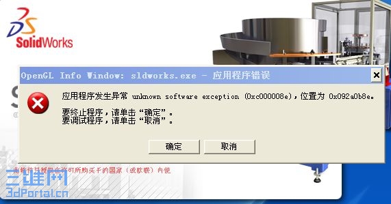

我的计算机操作系统XP SP2,打好补丁,配置见图像2主板华硕M2V-TVM(VIAK8M890+VT8237R),安装sw2007后,破解正常,但是无法运行,见下图像1
9 E: g. |% c8 A' i. I* B% f0 y4 h+ X该程序在另一台其他计算机上装后好用(cpu为C2.0(478)+845G), J# X" y* @8 H
请高手出招帮忙

我不太懂弹出的对话筐的内容,但我猜测出错有几个可能性:  E/ |2 O; U( z- ]- ?
1.电脑有病毒.  建议彻底清除电脑病毒.
) P; {9 Z6 n4 S* {6 p2.软件为不正确的软件,建议用盘在别的机器上装下看能否运行!
% h6 q8 k$ g1 k3.只有这些也许还不够,是否需要有好的显卡.值得商榷!
7 a( T7 H2 E5 }: G- O4.安装操作错误,未能完全安装文件.建议删除程序重新安装
" n3 C" y& E& o9 L. E7 u% {* ?5.软件的解密工作没有做好,建议重新找个新的解密工具或咨询软件发行商!

出现病毒的可能性不大,系统新装的,正版的杀毒软件,监控开着,软件的安装破解方法前后一致,系统重装后问题任存在。2 n9 e" S0 {8 g9 C3 \6 x1 H9 M
是否和AMD VIA 的集成显卡有冲突
8 s! @$ Q$ ?7 [; X+ _/ u% e我在另外一台AMD+G卡(集成)装后,程序能运行,但螺钉孔、沉孔库打不开,也报错
+ P- ~% O6 F- c怪事?????

我想是显卡驱动造成的吧,换个驱动试试。
 楼主| 发表于 2007-2-8 12:51:24 | 显示全部楼层 来自: 中国江苏镇江
更新显卡驱动后仍然未能解决,是否和主板bios有关,更新后再说,郁闷,老主板(mis845gv)还能跑,换了之后。。。。。。。。。。。。。

OpenGL是个专业的3D程序接口,是一个功能强大,调用方便的底层3D图形库。OpenGL的前身是SGI公司为其图形工作站开发的IRIS GL。IRIS GL是一个工业标准的3D图形软件接口,功能虽然强大但是移植性不好,于是SGI公司便在IRIS GL的基础上开发了OpenGL。OpenGL的英文全称是“Open Graphics Library”,顾名思义,OpenGL便是“开放的图形程序接口”。
3 X2 k% Q) a5 M+ x- H- ?. u     建议下载个最新版本的DirectX来安装,应该可以解决此问题!!!华军下载地址:http://www.newhua.com/soft/5288.htm

我装2003系统后,主板显卡未能装上,但是sw2007能正常,但是运行速度很慢,是否和显卡驱动有关,在xp系统更新驱动也无法解决问题,不知是否还有好办法,感谢楼上支持,谢谢
 楼主| 发表于 2007-2-12 12:39:07 | 显示全部楼层 来自: 中国江苏镇江
我现在找到解决的颁发了,先将显卡的硬件的加速关掉,启动程序后,再将硬件加速大开,麻烦一点,但是可以启动运行了,不知道有无彻底解决的方法,期待。。。。。。。。。
