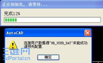

我使用的INTECAD软件存在的一个问题就是图库管理命令不可用,不管我自己的5.5版的正版和论坛上下载的2004版的都存在着这个问题,不知坛里的高手们有没有碰到过这种现象,请教大侠们这该如何修复?用户数据源如何配置??

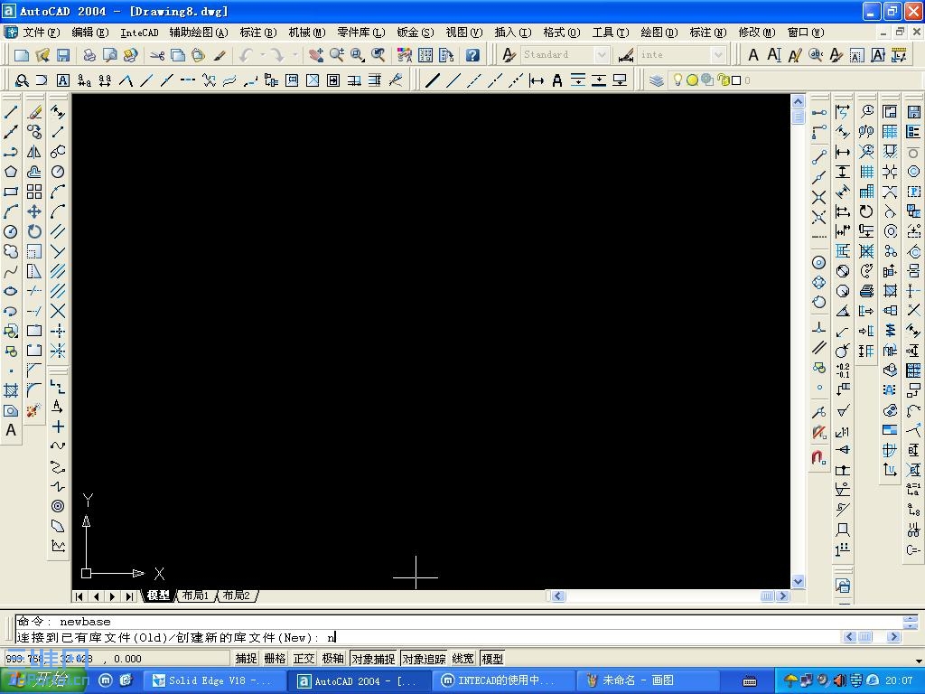

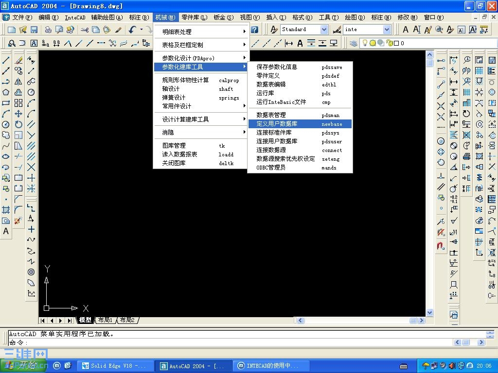

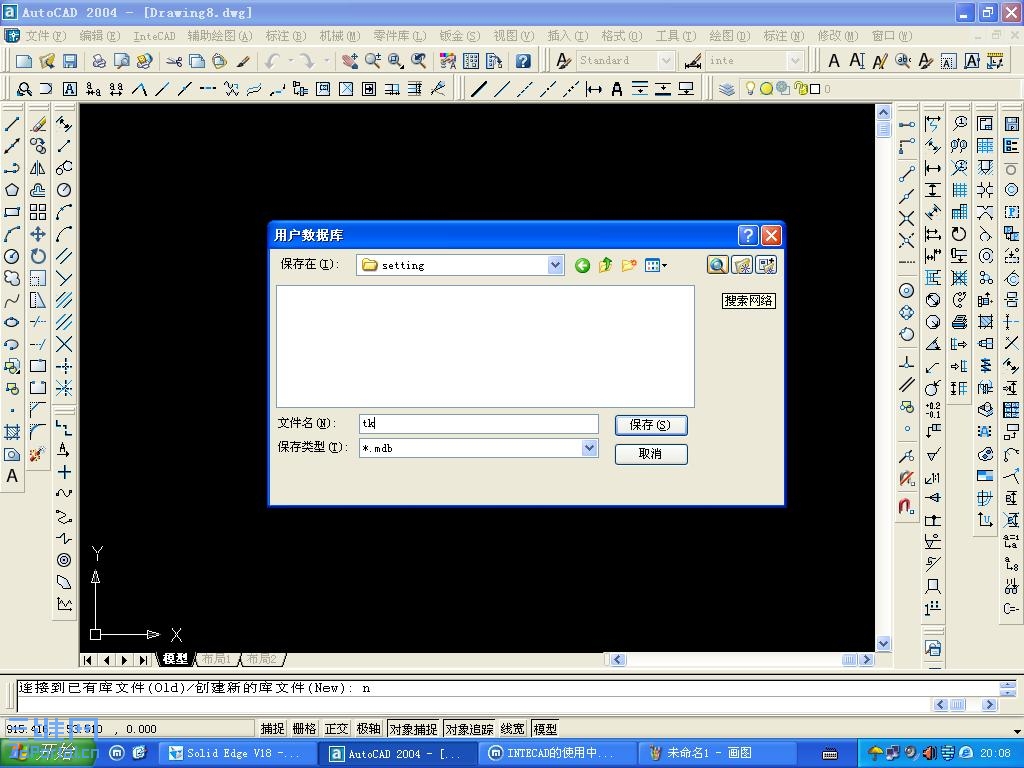

发表于 2007-1-29 20:10:29 | 显示全部楼层 来自: 中国江苏扬州
不是软件的BUG,是设置问题  w. e7 b8 |" H! G3 x! ?; @; w  x( T
请按图示设置,就搞定了!!

发表于 2008-1-26 22:36:34 | 显示全部楼层 来自: 中国江苏无锡
回复 10# 的帖子
自己照着做一下,就知道了。
2 q# v; w2 c/ U0 r8 R9 A就是建一个库,之后图库管理就可以用了。+ W1 A& Q* c5 c. C2 T. d
