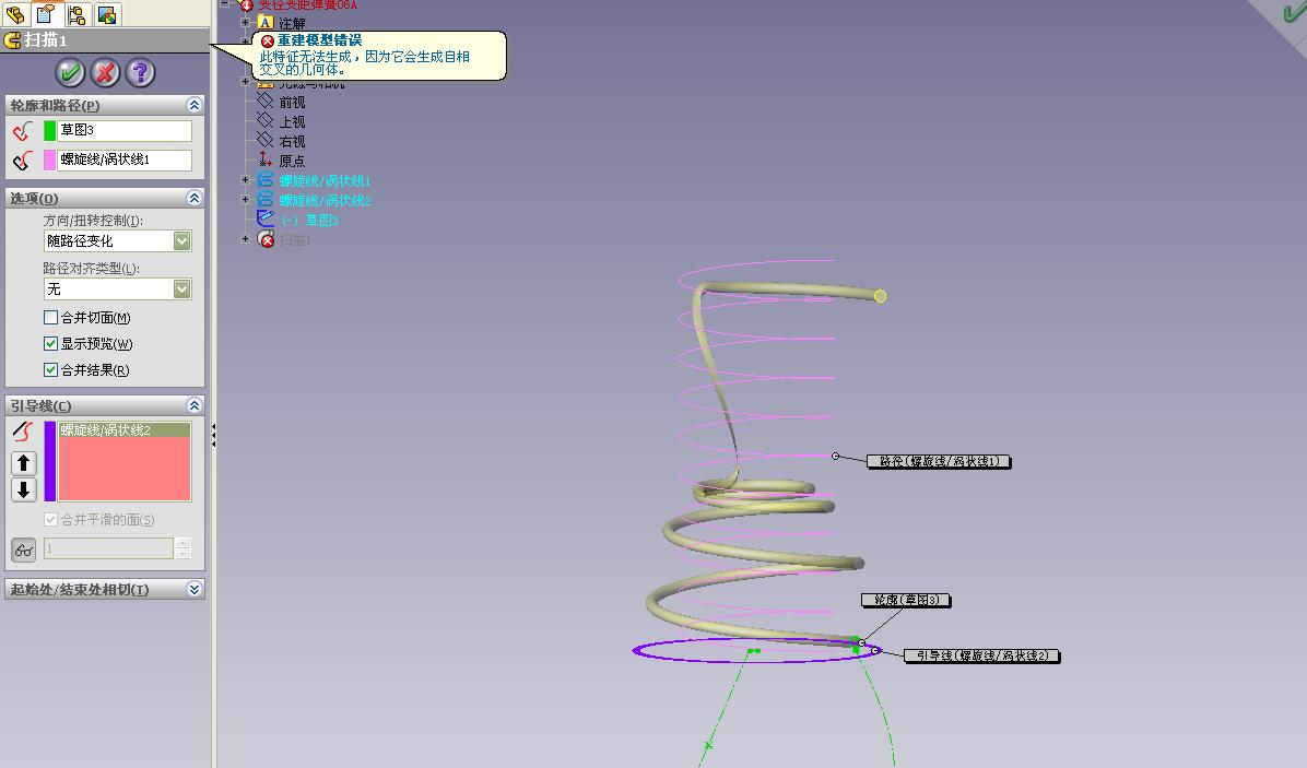

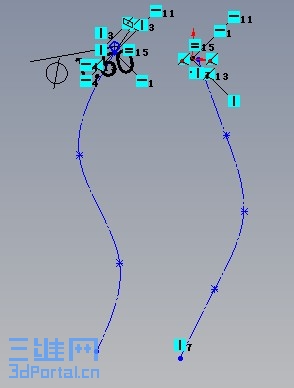

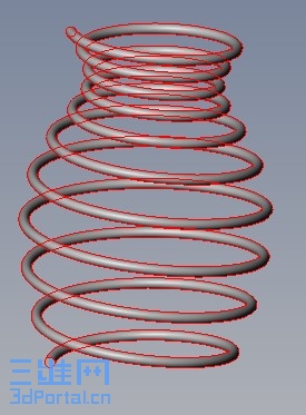

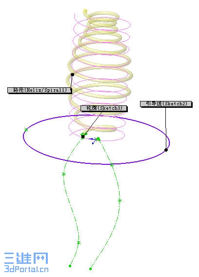

首先想问一下关于拔模、分割线、我就一直弄不明白。。做一些实例的时候,我试着把分割线删了但是照样能做出这样的零件,还有一个问题就是变径变距弹簧,为什么就按照实例一步一步的做却怎么也做不出来,起先05版的与06版的扫描路径与方法不同,但至从不老叔做出了06版的关于变径变距的实例后,我也照法的做了一遍但实中是无法作到实例中的效果都变样了,然后我也照着源文件把扫描特征给删了重新扫描却也无法生成源文件的效果。而05版的做法放在06版SW中根本就无法形成。。请不老叔与SW能手们能帮我解惑
! U" d% i6 G7 u( [7 Y 4 o" d3 W. n& ^) U! g
关于变径变距的希望能提供详细的几何约束的详解。。谢谢( _4 Y  }' y! \% J6 z

05、06的扫描确实有一点点的偏差,就像这个题目,05可以用圆代替涡轮线作为引导线扫描,而06不能
发表于 2007-1-31 11:07:01 | 显示全部楼层 来自: 中国浙江杭州
但是楼主提供的这个源文件,用涡轮线做为引导线的,适合于任何版本了,05、06、07、08都是可以做出来的

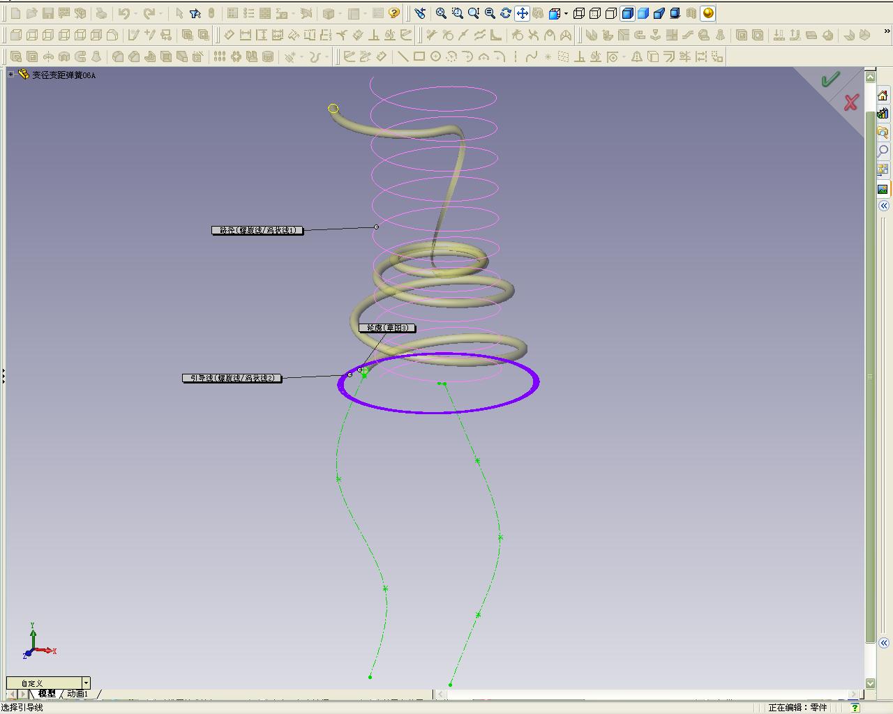

' P0 D: W: s+ q 您好我的是SW2007SP.0的也是不行啊?请指教问题在哪里?我只打开源文件然后编辑扫描特征,然后取消引导线“螺旋线/涡状线2”再重新选取“螺旋线/涡状线2”作为引导线就不行了。如图。
发表于 2007-4-30 16:07:27 | 显示全部楼层 来自: 中国江苏淮安
多多练习,(不行改变草图3的位置试一试) :lol: :lol:
发表于 2007-4-30 16:52:22 | 显示全部楼层 来自: 中国安徽马鞍山
:mad: :mad: 仅仅螺旋线/涡状线2,编辑特征打开一下就关闭也如上错误
