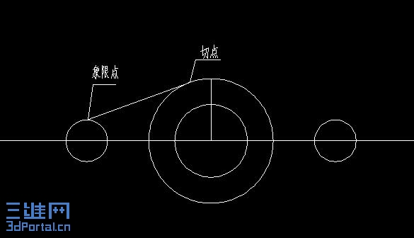

在画与两圆相切的直线时,用定位时只能用一个象限点和一个切点连成一条直线,谁能在两圆同时用切点连成一直线。

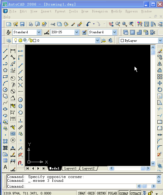

发表于 2007-1-28 08:28:02 | 显示全部楼层 来自: 中国江苏无锡
做了个视频录制,你看看好了。
视频录制.rar
388.62 KB, 下载次数: 25
blackbird + 2 应助
发表于 2007-1-28 12:19:24 | 显示全部楼层 来自: 中国北京
这个点直线命令后按住Ctrl+右键,在弹出的选项中选择切点,,选择第一个圆,然后再重复一次,这样就可以了
发表于 2007-1-28 14:09:42 | 显示全部楼层 来自: 中国广东东莞
我做了一个教程,楼主看一下吧!
9 k6 r! k7 U+ G; G; N
# l1 I3 {; p& o* l+ C; N- I7 y0 a/ ^[ 本帖最后由 huhusun 于 2007-1-28 14:31 编辑 ]
blackbird + 3 详细应助!

再说一下关于切线的问题,如果两个圆的位置和大小已经确定的话,那么切线也是会随之确定,绝对不是随意而定的,只会产生四条!那么相对来说,那四个点是绝对精确的!
