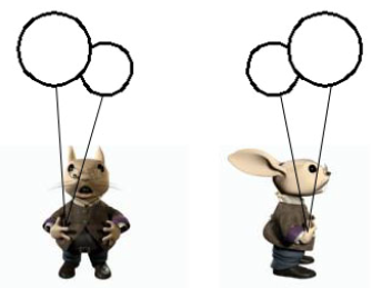

下面是两名记者从相互垂直的两个方向摄下的一个镜头,试问小兔手中的两只汽球是否相撞。

应当加一个视图,不然依此条件不能确定

3 F8 L6 G$ u! v/ l; t7 y' b: R( @不相撞小球位置不对...
 楼主| 发表于 2007-1-28 10:16:36 | 显示全部楼层 来自: 中国江苏南通
呵呵,这是一个纯制图的问题啊。楼上有人把它看成气球了。那两小兔子牵的兴许不是线而是钢丝什么的呢?呵呵,如果根据力学原理或是常识把它看成气球,看成是相撞的,虽有道理,但你这是思维定视啊。过几天我再公布答案。

从制图角度来看,两个气球是否相碰无法确定,需再增加一个视图,图上仅能确认一点是,两个气球靠的很近,如果气球是方的话就是相碰了

纯粹从机械制图的方法看:$ b- `  ?1 w6 c+ B) E2 x+ w; z
& p+ r" Y" o1 i6 H2 _* o3 t
这个就是一个知道了两个视图,求画第三个视图的题目。
. I) b6 ~8 Y* h" y, d( ?# f
' W$ S8 K" O1 j5 ~9 P9 B9 y# ~0 l4 j* F6 w/ v
请注意楼主说的是两个记者同时从两个角度拍的照片,我的理解楼主问的是这个时候这两个球是不是碰在一起的?不用考虑什么钢丝啊、风吹着球会动什么的。
# W# y- y% N4 ?2 e) [& d, }5 r* M5 e
简单的画一下就知道了。应该是这个时候两个球是分开的。
9 Y6 R8 E3 w/ S* p' ?9 z& b3 y# `6 Z$ f! f' t* [

大小两个汽球的直径未知,作图恐有误差。不过15楼的作图方法是完全正确的。
发表于 2007-1-29 10:30:17 | 显示全部楼层 来自: 中国上海
一个主视图,一个左视图,再补画一个俯视图就可以拉,楼上的不错!
发表于 2007-1-29 12:21:17 | 显示全部楼层 来自: 中国上海
从左视图中看,小球与大球同在右面的位置,可以认为两球相撞在一起,也可以认为两球不相撞在一起。

从视图分析撞在一起了,不然不可能出现这样的视图。+ h. x6 r) j  p% w$ Z
15楼那图画得有问题,看看视图再画吧,主视图明显画错了,大球在前面。。。  t1 u. z: g- V2 C- Y& L

15楼的答案很专业。应该是教过机械制图的老师啊。
6 P9 l3 K) C( [答案确实如此。原图的DWG文件丢了,大家可以打印了在纸上做或参照比例画了做一下。

是不相撞的!看起来简单,还是要仔细考虑!
