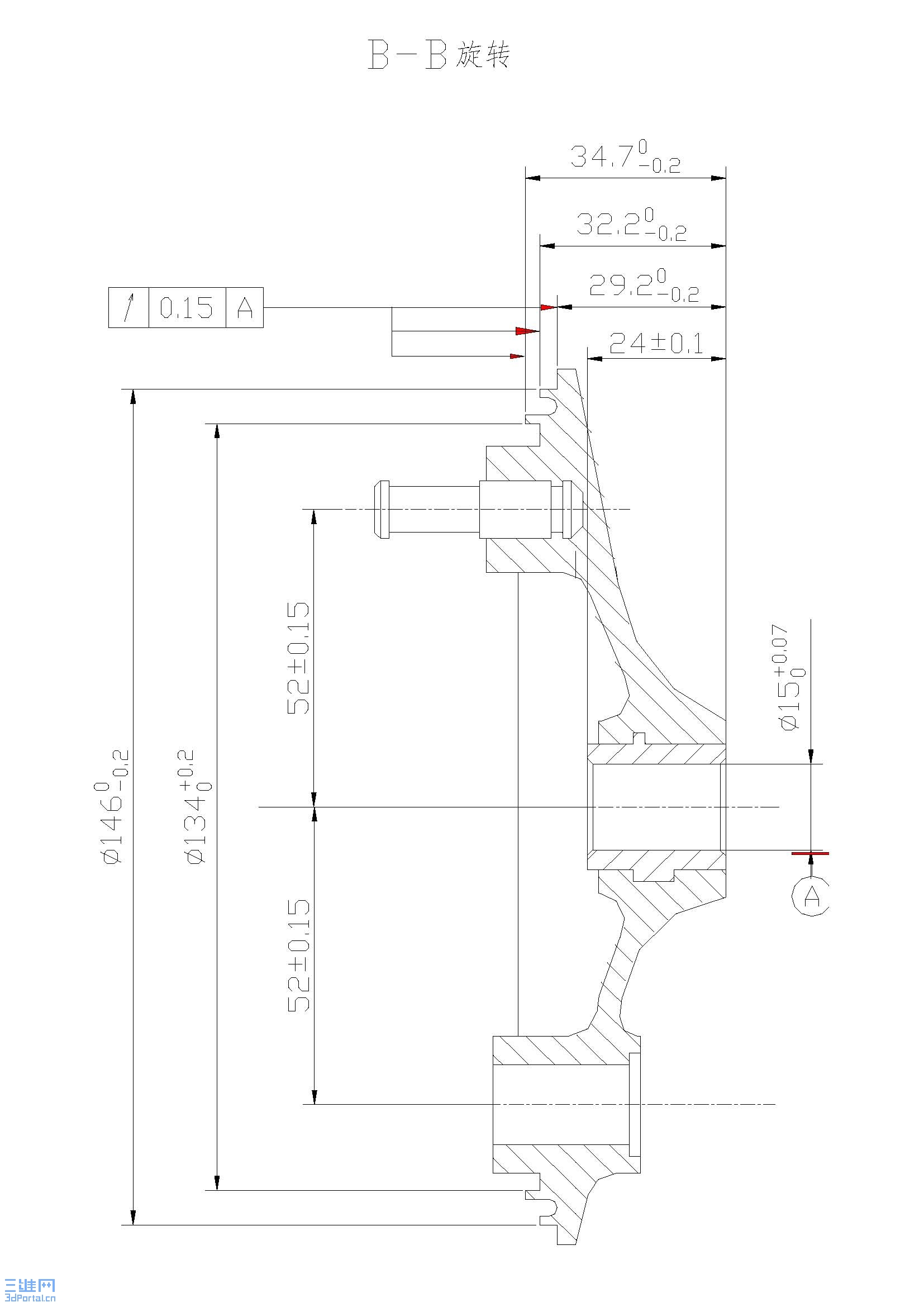

我们毂盖加工通长是用数控车床加工,但我们加工的产品跳动0.15不好保证 想请各位指点有没有更好的加工方法0 Z3 ]3 J+ z4 A

做个心轴,配弹簧夹头,然后螺母缩紧,上双顶尖,所有尺寸都能保证

但是实不是楼主想的那么简单,你那种想法只是用来做样品或小批量加工
4 x# N: `& u5 x2 ^: t! I/ r# t6 W' R我们现在是大批量加工一个月十几万的量 像你这种我不好做啊 量也上不去
