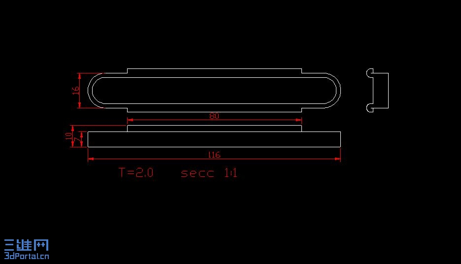

欢迎讨论此产品如何作,此拉伸件需要几套模具,卷边如何做,
发表于 2007-6-21 13:14:36 | 显示全部楼层 来自: 中国福建莆田
需要三套模具,拉伸,整形,卷边
发表于 2011-3-9 19:24:15 | 显示全部楼层 来自: 中国广东佛山
四套吧!!
