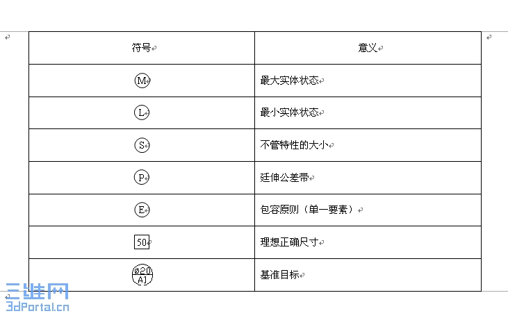

s属形位公差原则,下面一个A是基准,中间A是尺寸线基准点,如坐标标注的零点

发表于 2007-1-26 21:24:23 | 显示全部楼层 来自: 中国浙江杭州
S应该是形位公差中的包容原则吧

看看以下内容,应该能帮你!

发表于 2007-1-29 11:41:20 | 显示全部楼层 来自: 中国江苏无锡
S是指不考虑形体尺寸,还有M指最大留料,L最小留料!
发表于 2007-1-30 19:21:51 | 显示全部楼层 来自: 中国黑龙江佳木斯
对,M是最大实体尺寸,S为最小实体尺寸.

发表于 2007-1-31 13:10:17 | 显示全部楼层 来自: 中国河南郑州
纠正一下:8 s5 K* o3 V, w
M即MMC是最大实体
5 m! i# b7 C2 J* t) N! |L既LMC是最小实体
) m9 e1 @+ x4 R8 [* l0 H% A% c; k: CS或不标注即是RFS ,要求最严的一种
6 _! s4 s4 J7 K8 NASME Y14.5是这么规定的
