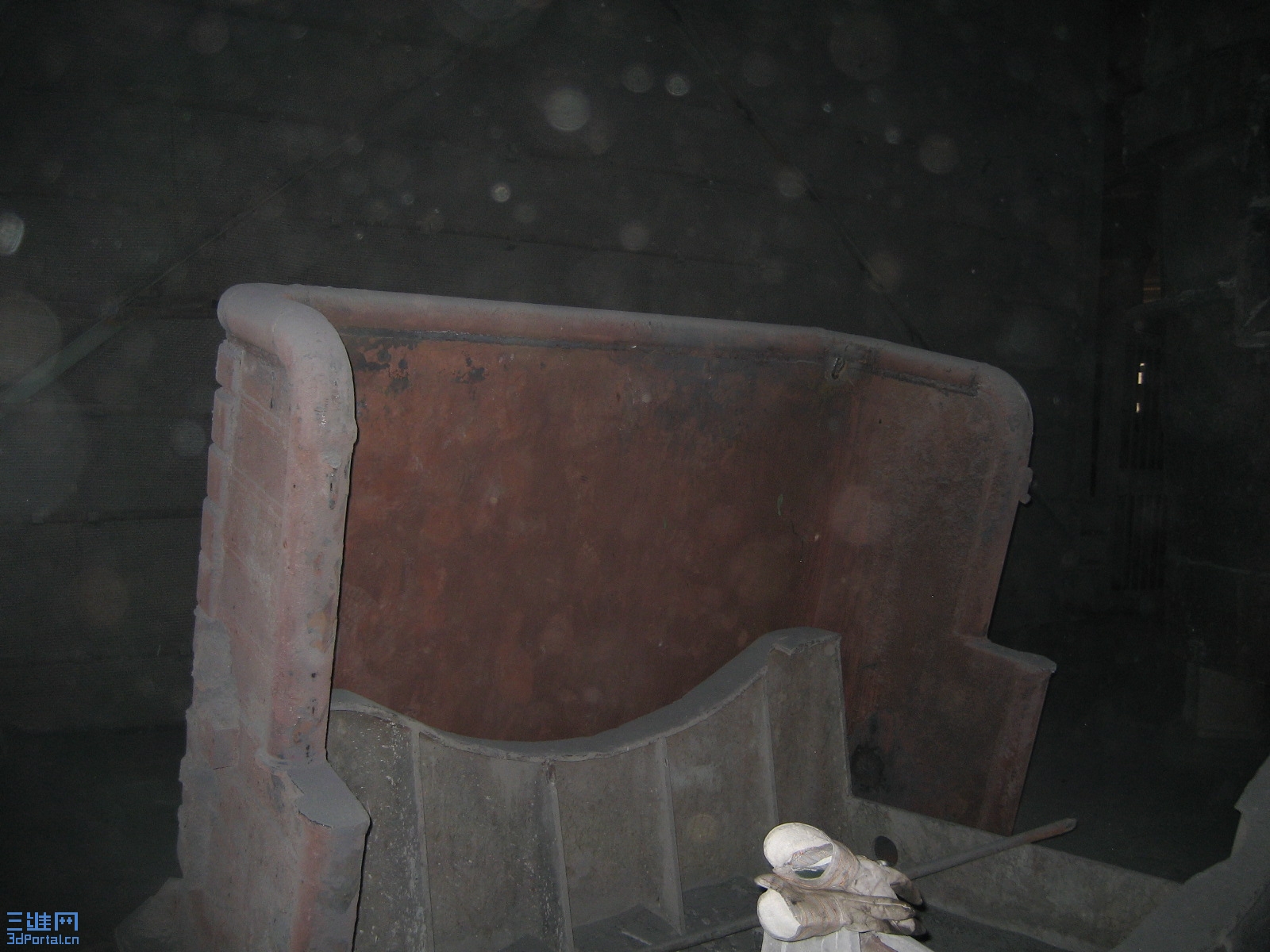

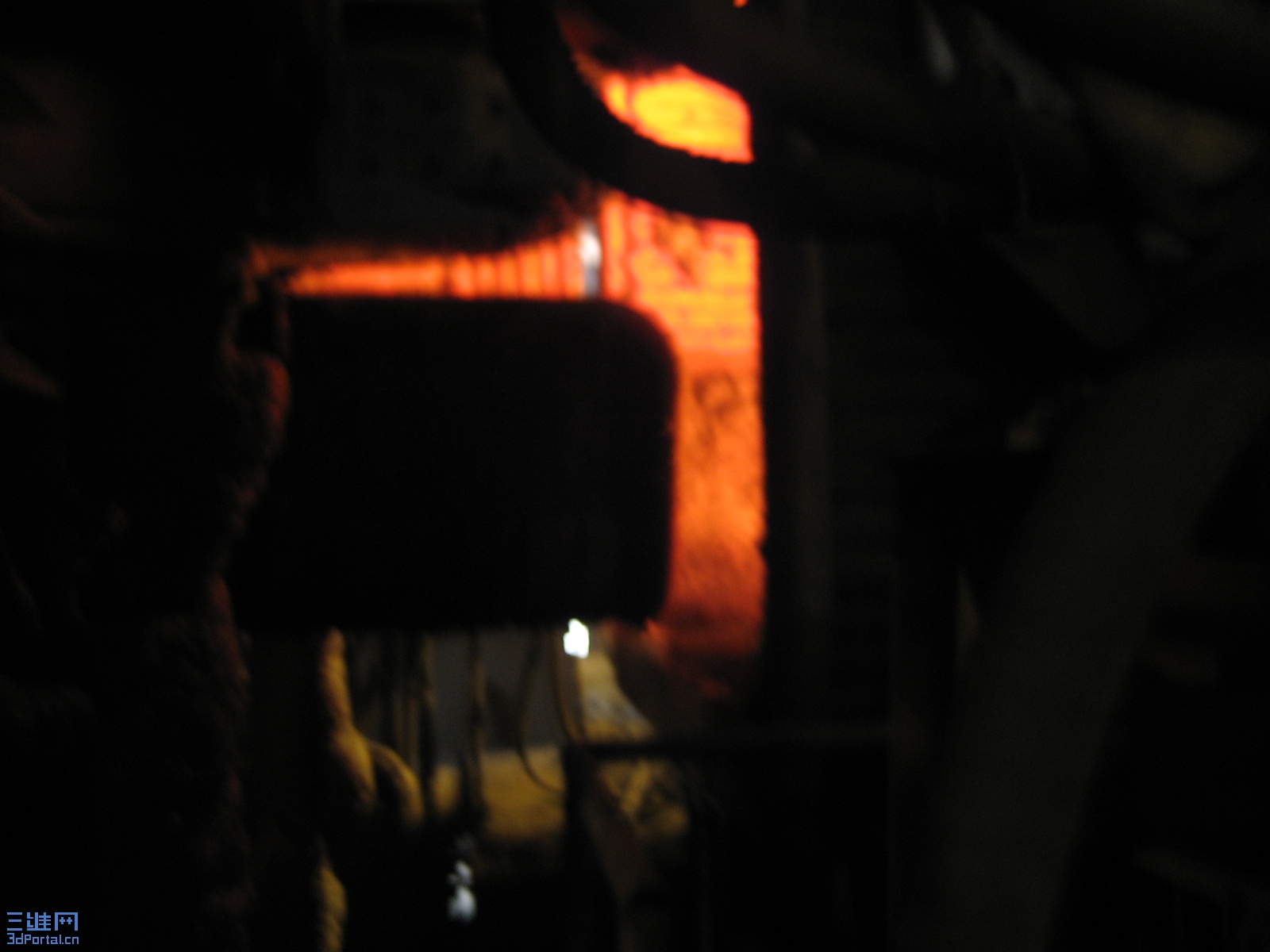

大家好! 我车间设备已70t电炉,是从意大利引进的Consteel连续加料系统,我们这里叫Consteel通道,在通道的前端有一可动水冷壁,是铆焊件,里面串水,其中在水冷壁的前端有水路是一段直管构成的,材质是20g,一般我们在维修时一般只是更换前面那根管子,因为只有那根管子的磨损是最严重的,有时是堆积在进料口的渣钢磨漏的;有时是接触到钢液温度较高管子出现裂纹。在维修的时候通常我们焊接完前面的那段管子后要经过退火处理的!但是还是出现以上的毛病,现在维修完后的备件,干几炉钢就漏水了,真是没法治了!图片是可动水冷壁竖起来了最上面那段管子就是我在文中说的要更换的管子!最后的两幅图是现实的工作环境和使用方式,请大家在此给想个切实可行的办法!谢谢了! $ o' M! ^5 C" M5 Z; |

我的建议
通过观察该管子的使用环境和你们焊接的部位,我建议如下:
0 R  `# u1 c3 |" ~( Q* [1、更换材质:可以用12Cr1MoV的耐热钢代替现在的20G材质;7 j# v+ O3 S6 C0 l( c3 c- x
2、在此处增加耐磨板,起到保护此管子的功能;% u0 |* G4 z$ b
3、可以在此管子上刷一些耐火涂料。比如铸造上用的芯子涂料。当管子接触到钢液时,可以很好的保护钢管。当然,在使用的时候要注意方法。

采用耐热钢ZGCr25Ni20Si2Re,肯定能解决问题

回复5楼前辈:
% N+ N4 X1 j  H3 B我车间曾经也从外面买过一件的,恰恰也是烟台的,但是我忘记了厂家,他们制作的价格是我们自己的两倍,好像是4万多巴,太贵了!- [& T1 M8 t  b" E  r( `$ M; e
不过现在我可以肯定水路的任何一处都是没有死点的。,流量倒是个问题,在一次检修的时候,我曾经和我们科长测过,当时我对这些不是很了解,就是有些不太懂,所以也就没有多考虑。! \; z. ]( J( f) |. V3 z; d' `
我现在制作了两个前面管子是1Cr18Ni9Ti 不锈钢的,现在马上就可以试式了!

我不知道该处是否一定要用水冷却?很多炉门的位置设置耐火纤维块炉门,在纤维块的内部可以埋冷却水管,可以防止管子直接受高温辐射和机械碰撞。找个耐火材料制造厂,很简单可以做一个。效果比这个要好。
