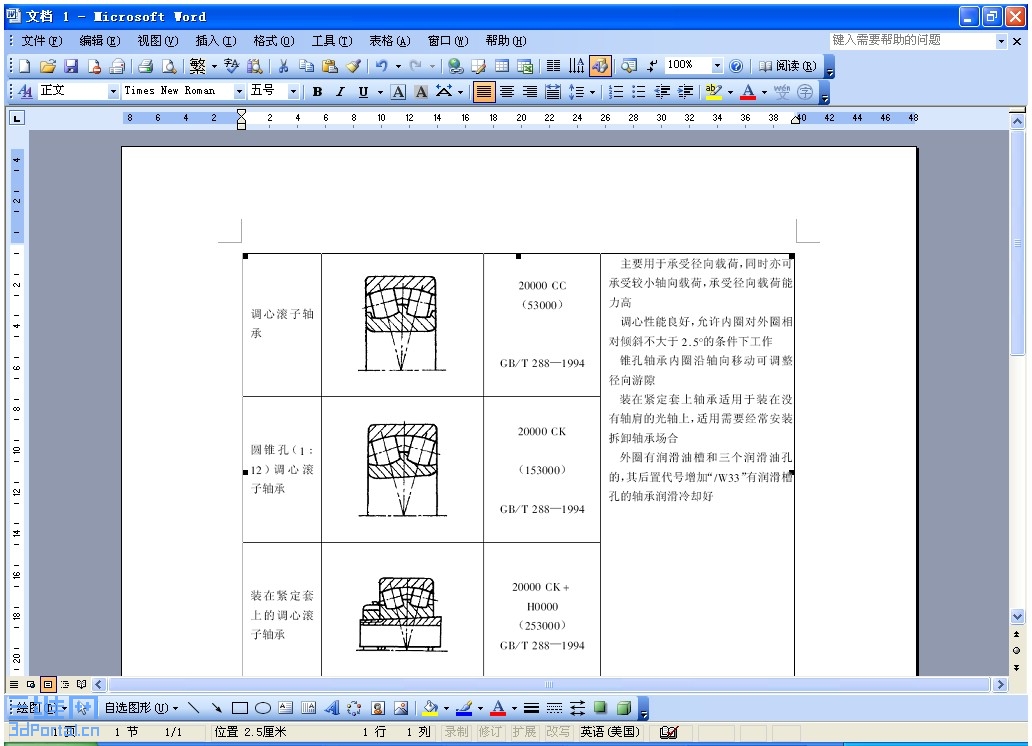

 楼主| 发表于 2007-1-29 19:17:50 | 显示全部楼层 来自: 中国山东泰安
如下图所式的轴承就是左右两套滚动体了!
发表于 2007-1-29 22:52:26 | 显示全部楼层 来自: 中国重庆
谢谢了,一般都叫双列吧.
