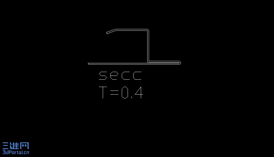

这个弯在折弯处先压一个筋,再折成90度弯,最后用滑块侧推,产品是1:1的,用滑块侧推时不好压料,效果好吗,希望大家谈谈看法3 Z, _4 d% s6 P4 M) u

压筋和弯90度一起做会好些

这样压筋折弯一起会好些,压弯凸模做成旋转结构* x" S0 i8 q/ a) {2 E" }

你那样是不是要俩套模具做滑块从侧面冲呀,这样的话感觉一套90度,再一套侧面就可以了吧

成型方法有很多,最好不要用滑块。
