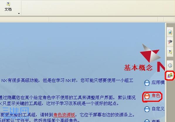

看来你和我一样犯了初学时的毛病,
( T/ u4 y. d1 ]4 m教你一个最最简单的方法,7 x! C/ _% z: _& a8 E
你启动UG,先什么都别打开,你可以看到在绘图区有很多基本概念,
( p8 M# b7 t2 {) t$ _; W2 C. p你仔细看一下角色功能。这个里面就很详细的解释了为什么UG4.0缺少很多的菜单,2 N) h) `$ b  ?* p: G0 P/ f
原因是我们初始化是“关健的工具组”,为得是我们学习的时候先学习主要的功能。
" \6 g) z5 w# p屏蔽了很多功能,让学习的时候更简洁。
