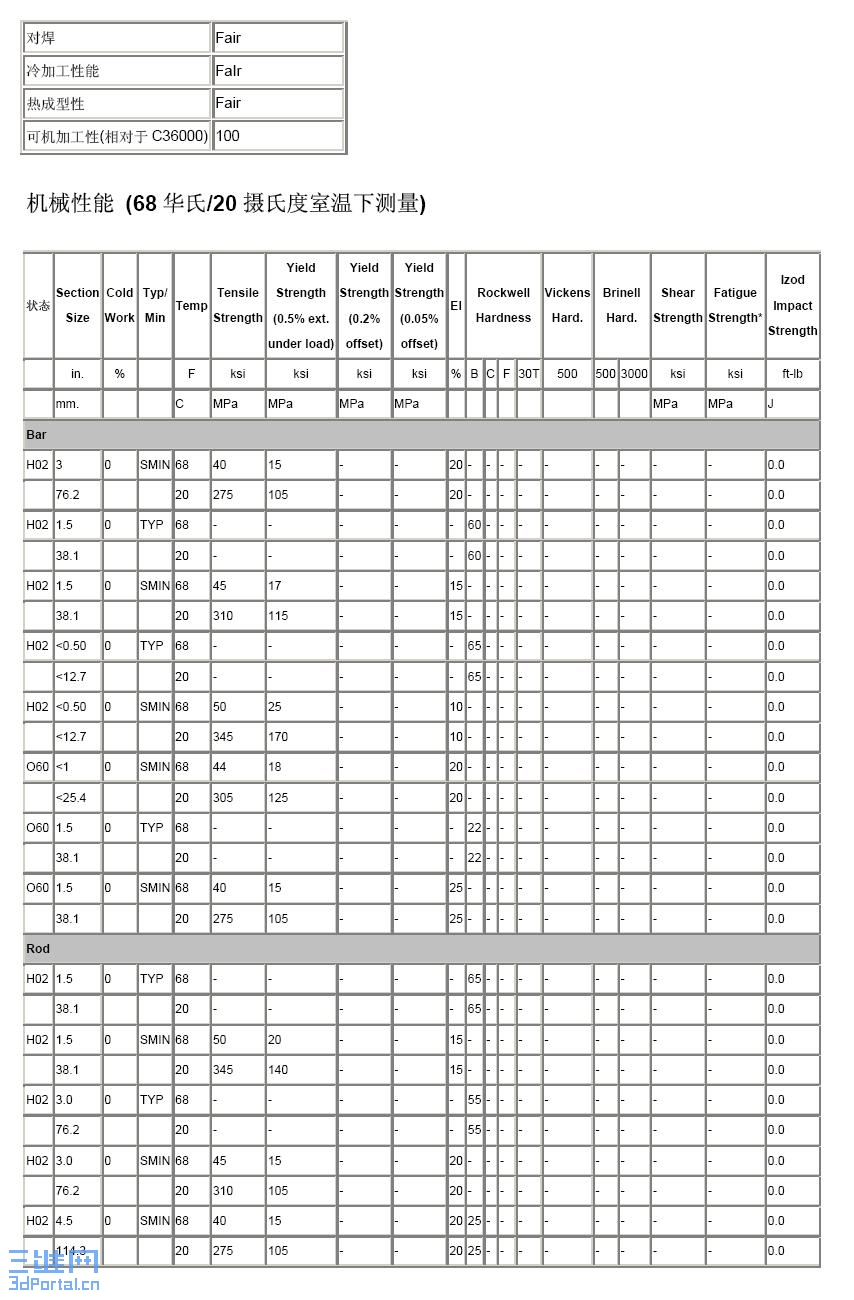

发表于 2007-1-25 00:18:15 | 显示全部楼层 |阅读模式 来自: 中国广东佛山
我查到有C3601 C3602 C3603 C3604,和C360有关系么?
" x! E" {) L5 X4 S- r, i0 u 9 b  `/ L2 l9 R% N- e3 C6 t3 Y4 S
客户给我那些图纸,要求C360环保铜,不过网上没看到有这铜的资料9 H2 O1 l" E. g- J( |5 O2 r5 D2 C) `
$ q4 T  f6 c6 O) ~特意在这向各位请教,望赐教,先谢了
发表于 2007-1-25 15:40:41 | 显示全部楼层 来自: 中国浙江宁波

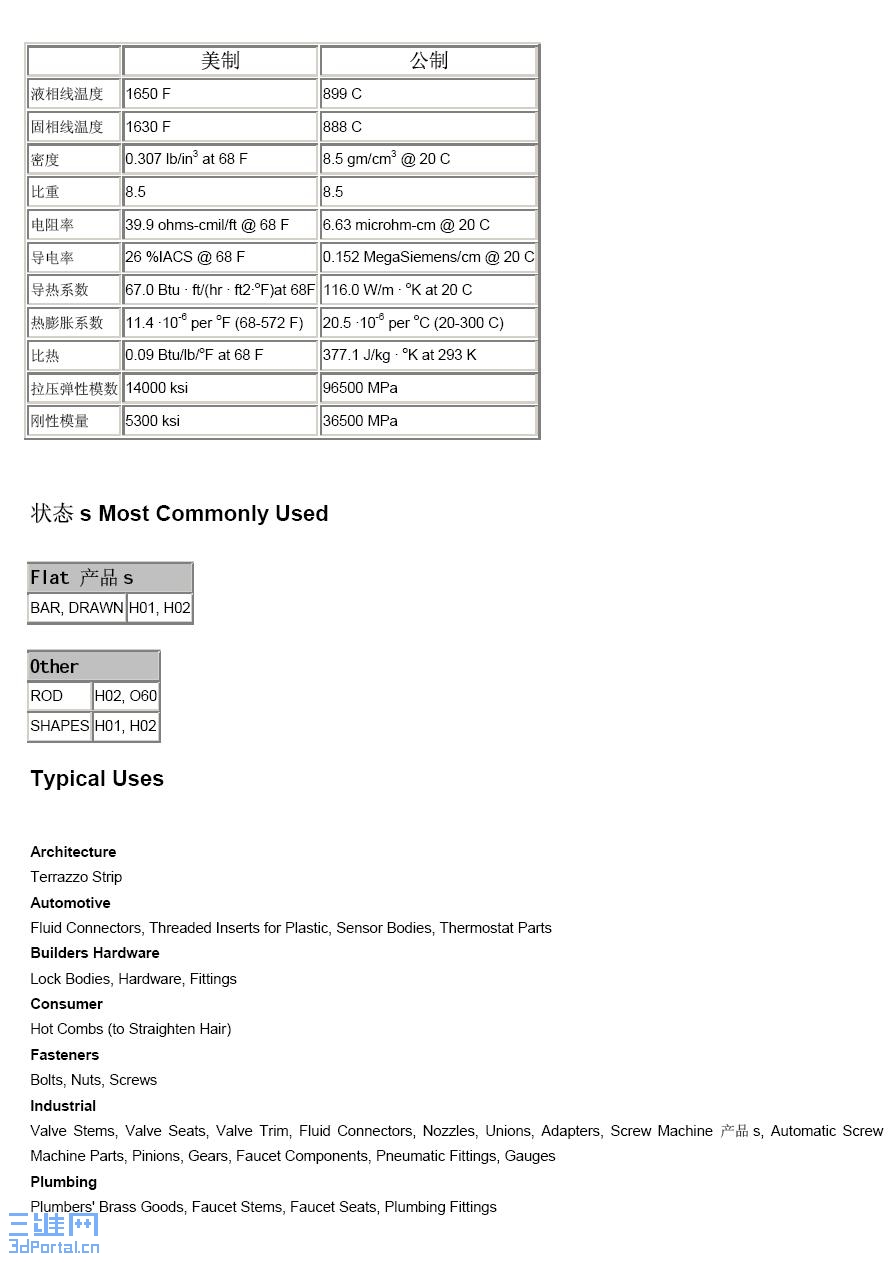

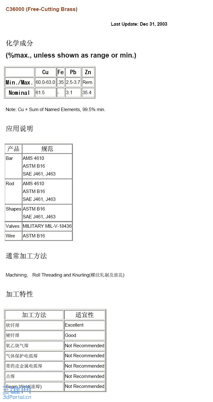

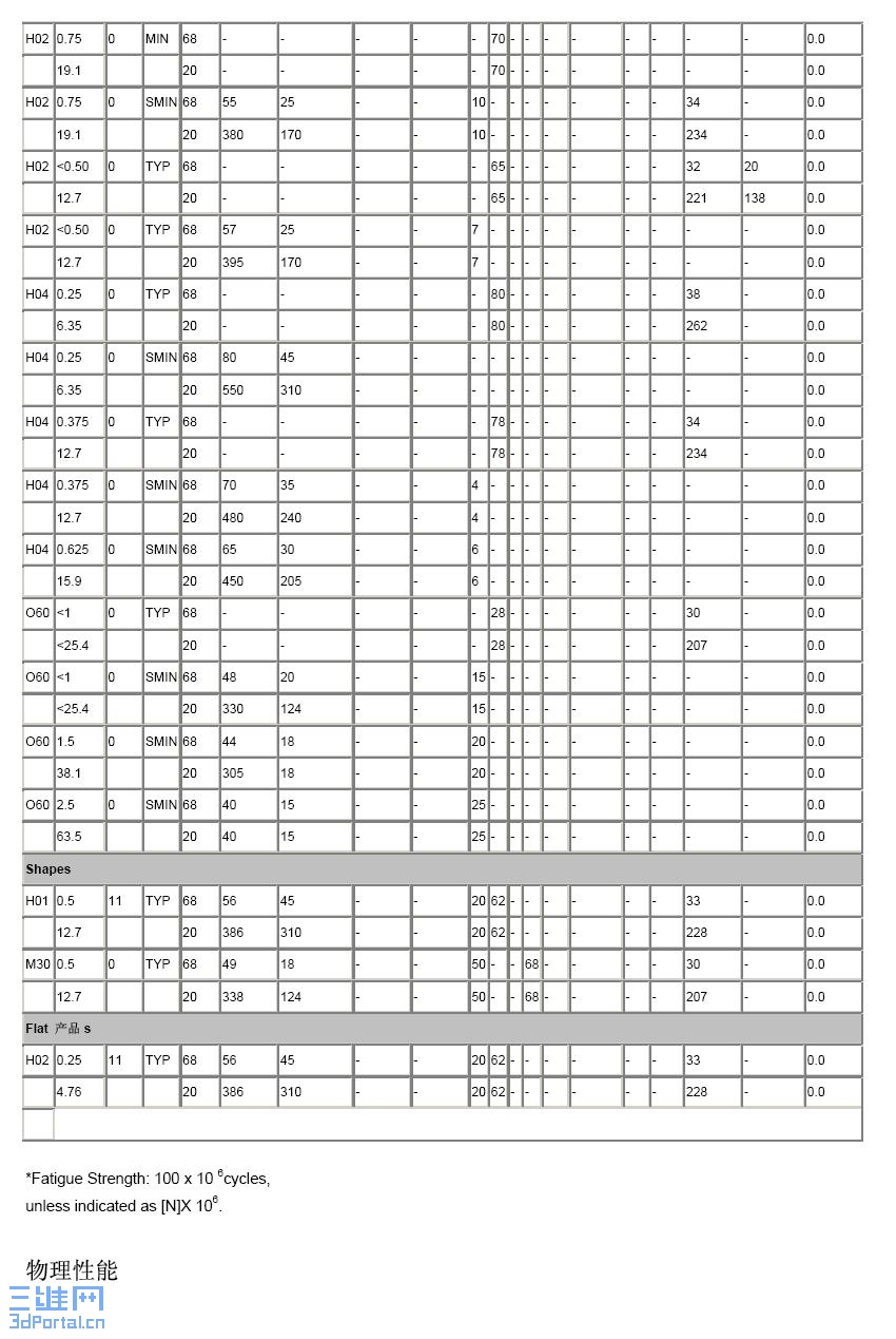

360铜其实是指C36000或CDA360牌号, 属美国牌号, 属于一种易切削黄铜, 也叫铅黄铜.
2 T0 ~7 H4 E: _  e+ i; G) G& s其成分:  Cu:60-63%
) }1 _! W: J( o; Y* p9 t            Pb:2.5-3.7%
" Y1 k" Z! z4 c! F$ a            Fe max:  0.35%, x, P9 ^( {2 J2 G! e: R1 y
            Zn: 余量/ h- Z- B0 u& E& ]4 [
0 G( @  w) a* s$ e7 d( T/ T; p* Y具体性能见下图:
参与人数 1三维币 +10 收起 理由
huase + 10 应助
