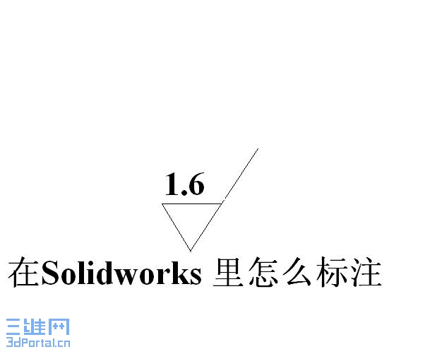

怎么在solidworks里标注表面粗糙度?

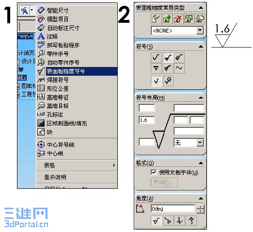

发表于 2007-1-25 08:49:16 | 显示全部楼层 来自: 中国浙江宁波
具体看下图!!!!
