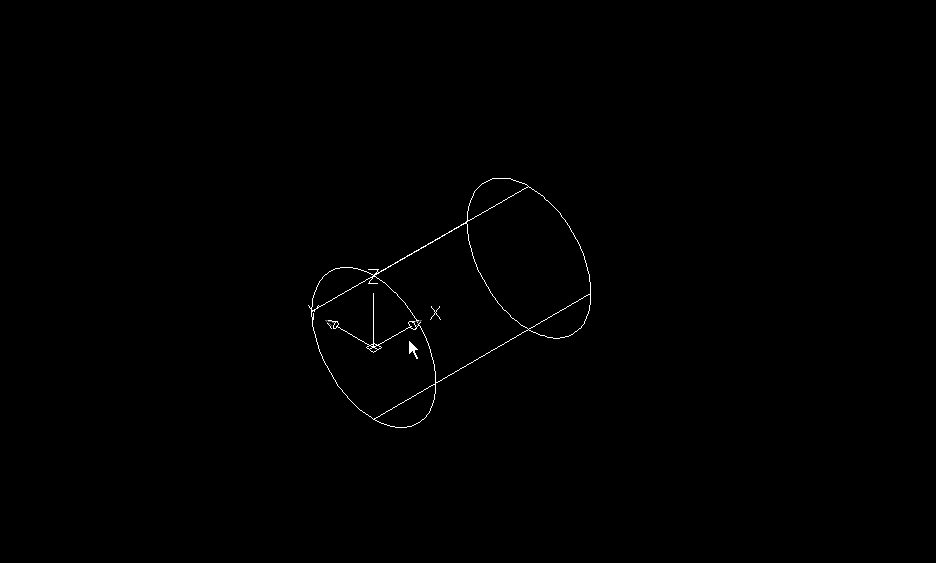

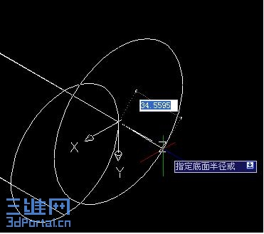

画好一个圆柱体 后画第二个圆柱体(底面圆心定位在第一个圆柱体底面的圆心即原点坐标,如图),
; S' D1 H) r6 @/ R4 C但是画出来的第二个圆心却未在原点,到了第一个圆柱体的象限点去了,这是怎么回事啊? 怎么会偏掉的呢? " w) C/ E% r, }+ E2 z
画别的好象都有偏心,不知是怎么回事

1 l9 {, u: L+ O9 T" s最后一图  我随便动动就这样了% ]" Q9 T& U- z5 j0 z4 V

发表于 2007-1-23 21:15:15 | 显示全部楼层 来自: 中国北京
你在"草图设置"-"对象捕捉"里面把象限点的勾去掉,,
3 P$ u9 ]3 ~. j9 U3 ^# X9 |要不在想捕捉圆心的时候按住Shift+右键,在里面选择圆心,这样就可以准确选择想要的捕捉点了.
 楼主| 发表于 2007-1-23 22:28:40 | 显示全部楼层 来自: 中国江苏苏州
斑竹,这里我没有用捕捉这一功能(姑且不论捕捉,想弄明白造成我这一现象的原因)
! x: E$ U/ B3 _  ~8 t) s3 h1 t首先 我要画一圆柱,低面圆心建立在坐标原点(0,0,0)
2 U6 P; d" z$ G+ W3 f然后,再画一圆柱,还是以原点(0,0,0)为低面圆心(和第一个圆柱的低面圆心相同)(本意是做差集,在第一个圆柱上打一孔): }; y4 [( D' |" X; D2 m
输入坐标(0,0,0),但是结果却到了第一个圆柱的象限点上去了,是这个问题.
  _! C( a5 S0 P% {2 j  因为以前一直用05的,刚用07,对它的不适应还是很大的.但感觉比以前的好用了.现在是在一个过度时期.  ]2 ~1 B0 N8 a. E
  希望斑竹和各位高手帮我找找原因,在这先行谢过........

发表于 2007-1-24 16:46:21 | 显示全部楼层 来自: 中国
关掉动态UCS试试。
发表于 2007-1-24 20:06:16 | 显示全部楼层 来自: 中国江苏常州
应该是捕捉或栅格打开的缘故吧!
