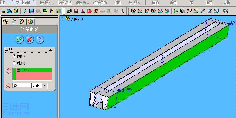

在用壳单元做分析的时候,对曲面模型的建模有一定的要求,为了确保节点的连接从而保持网格的兼容与连续性,在曲面的相交处必须划必要的分割线。# k" V; Z( @- H! O8 Y0 U
问题就出来了,对于一段箱型梁(如图),加了大量隔板与筋板,在箱型梁的四面与隔板,筋板相交的地方必须划分割线,原来完整的一个面就被大量分割线分成了许多个小面。用曲面外壳网格做过分析的人应该知道,过程中必须为曲面模型的每个面定义厚度,因为被分割线分成了许多小面,所以给面定义厚度的时候就变的十分的繁琐,还可能造成遗漏。
7 z9 R4 Y0 G! l5 J7 F请问高手有没有办法解决这个烦琐的问题?
没有加隔板筋板
没有加隔板筋板

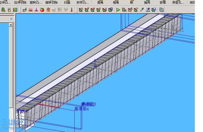

 楼主| 发表于 2007-1-23 01:25:13 | 显示全部楼层 来自: 中国上海
加了隔板筋板,并画上分割线后,被分成了无数小面,要定义板厚不得点死人啊
加筋
加筋
