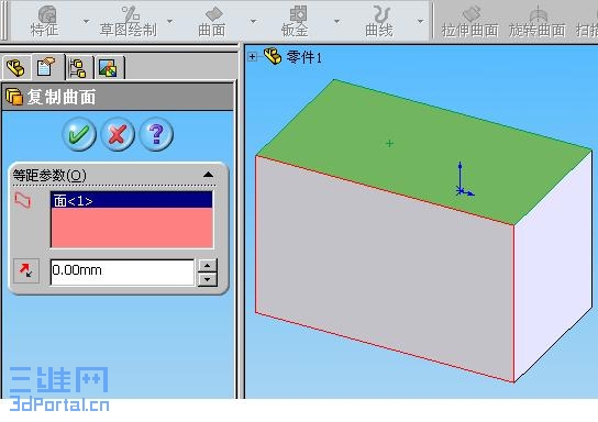

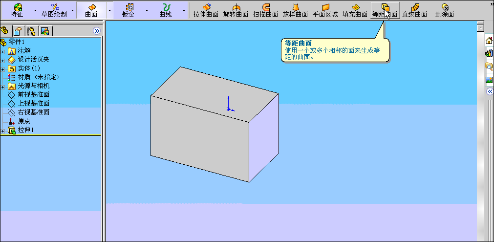

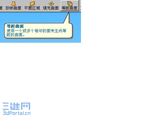

用等距曲面,距离设0mm即可!
发表于 2007-1-23 08:28:53 | 显示全部楼层 来自: 中国湖北十堰
来个动画演示!
