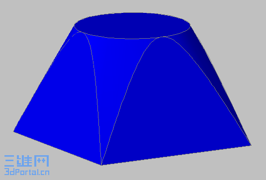

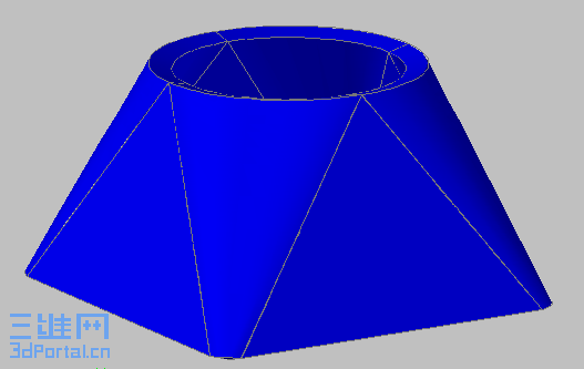

在一些网站上看到有的网友画三维“天圆地方”时,只是简单地在圆台实体的侧表面剖切出平面生成一个上圆下方的实体(见附图1),这和生产中实际制做的天圆地方(见附图2)有着本质的区别。为防止更多新入行的朋友对“天圆地方”的结构和制做方法产生不必要的误解,特做此三维建模动画,以便朋友们对“天圆地方”的空间几何特征、三维建模方法、生产中的展开和制做方法有一个更为清楚的认识。/ F( B: V2 `8 {+ q/ p
为便于观察,本“天圆地方”的壁厚做得比实际尺寸大一些。9 q* R. P1 Q% E" A2 o

附图1:错误的“天圆地方”
附图1:错误的“天圆地方”
附图2:正确的“天圆地方”
附图2:正确的“天圆地方”

生产中实际制做的天圆地方是一种典型的钣金件,是用金属板材弯曲制做而成。
# O1 q, [: d/ R4 X/ s4 e2 G不知你是否考虑过你的天圆地方的生产工艺?

天圆地方
天圆地方圆与方的四个角部应该是圆滑的。
山联2 + 5 正确的制作中图形

天圆地方常见于圆形管道与方形设备出口连接的过度部分,多见于板金产品中。11# 样式比较多见。仁者见仁,智者见智。

第二个图是对的。另外11楼那个图是不错,但好像不是用AUTO CAD作的,是三维软件作的。生产中实际应用就是那样。
发表于 2007-7-14 17:20:05 | 显示全部楼层 来自: 中国广东佛山
按8楼那个图在生产过程中是不可能作出来的。
