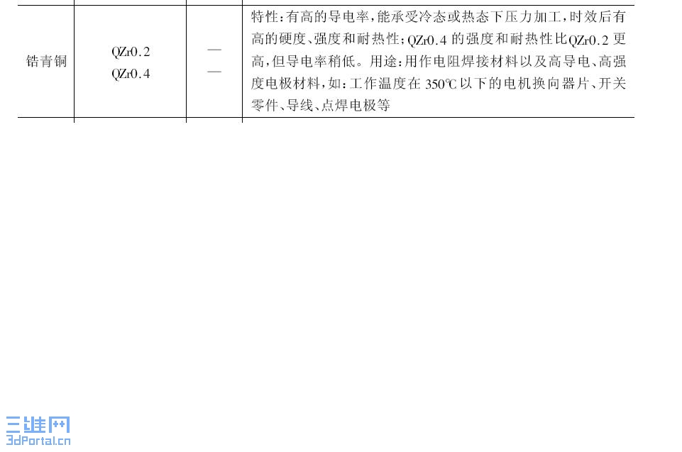

发表于 2007-1-22 12:50:50 | 显示全部楼层 来自: 中国北京
锆铜  全名应该是锆青铜
% I; b* k% u* W% q
  A, o! d2 k7 m' g用途见图,加工性能应该不错  楼主最好把需要加工的孔的尺寸提供!
sxw68 + 3 材料介绍
