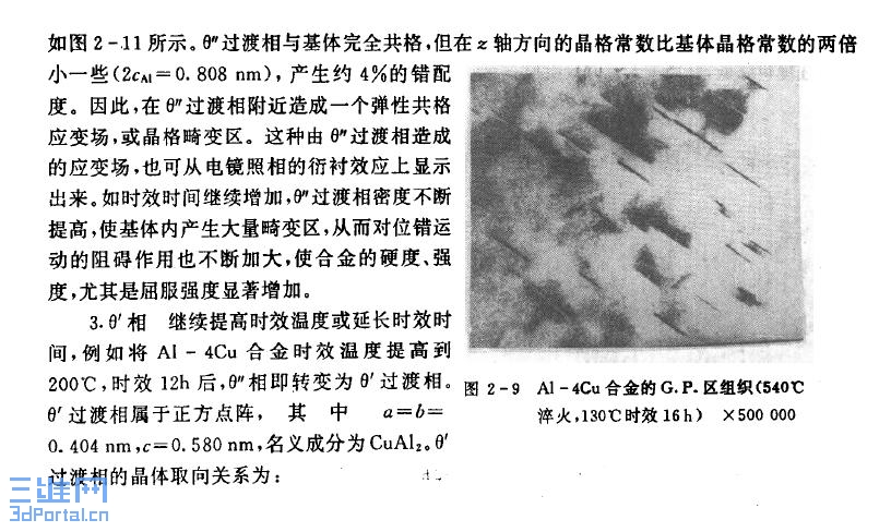

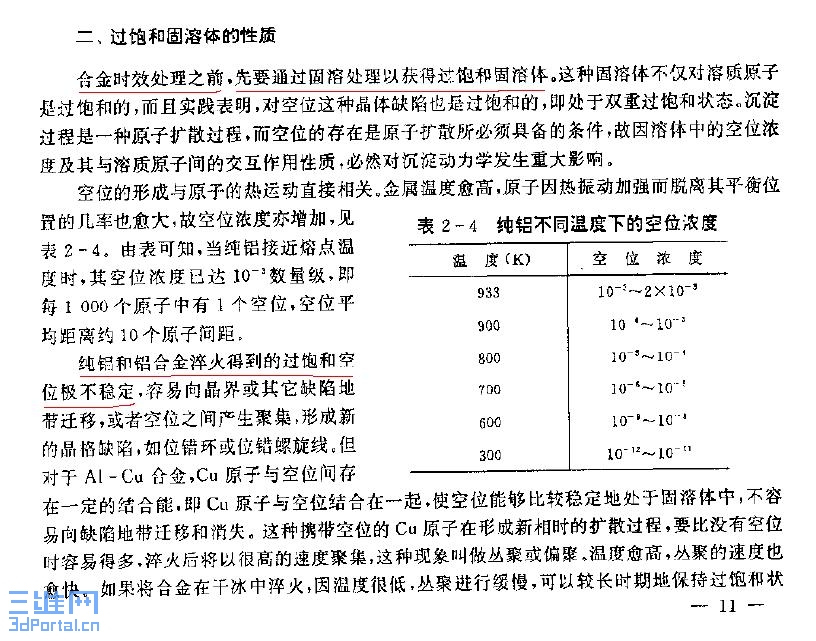

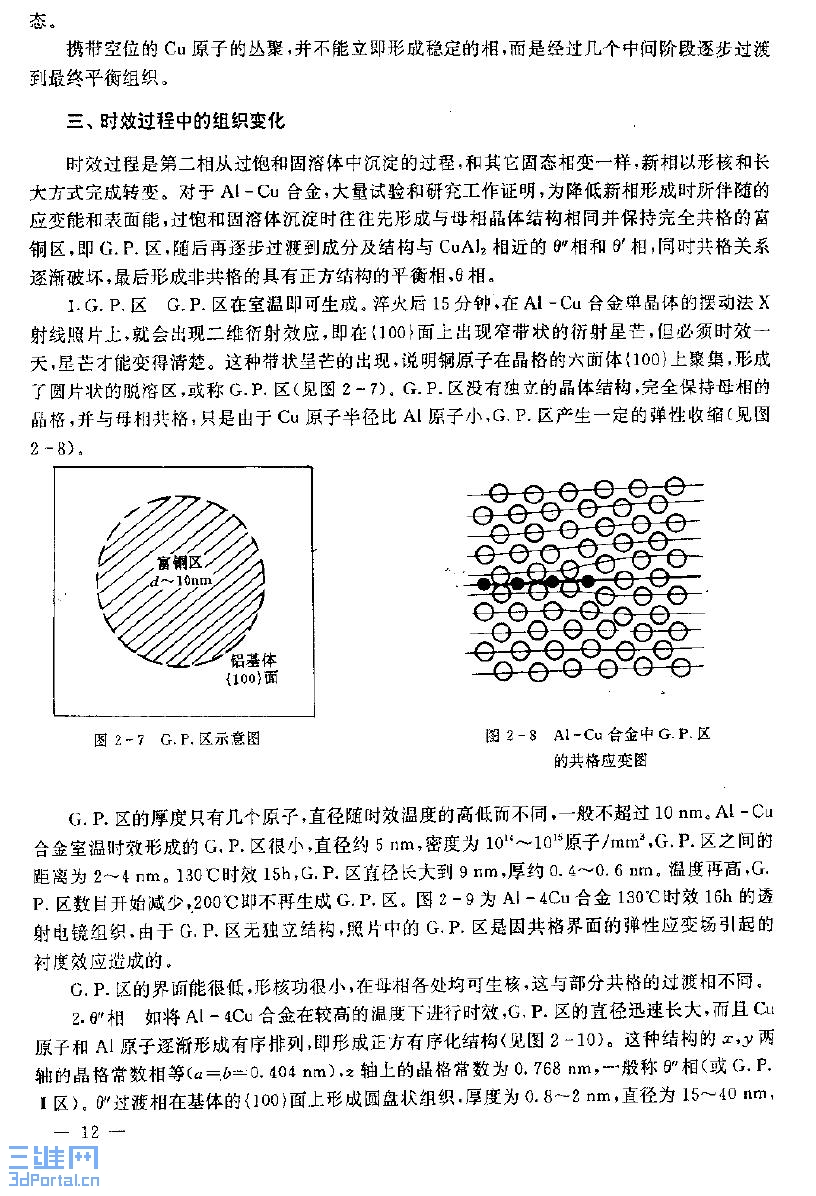

就是先固溶处理后再进行时效处理。  固溶处理一般采用淬火等方法。
9 w! B* J: b/ @8 T$ X) ]/ R3 c" Z具体原理可查找一些热处理的书年看看。我选了一些供你参考。
