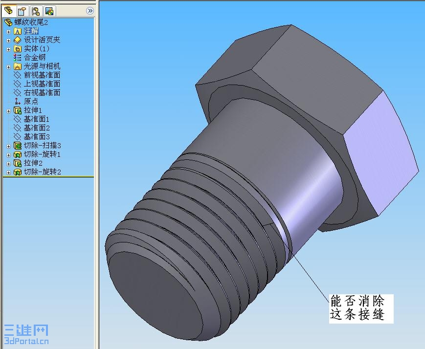

我做了一个带螺纹收尾的非标螺栓,其中有一条接缝,各位指点一下,用什么方法能消除这条接缝。先谢谢了。

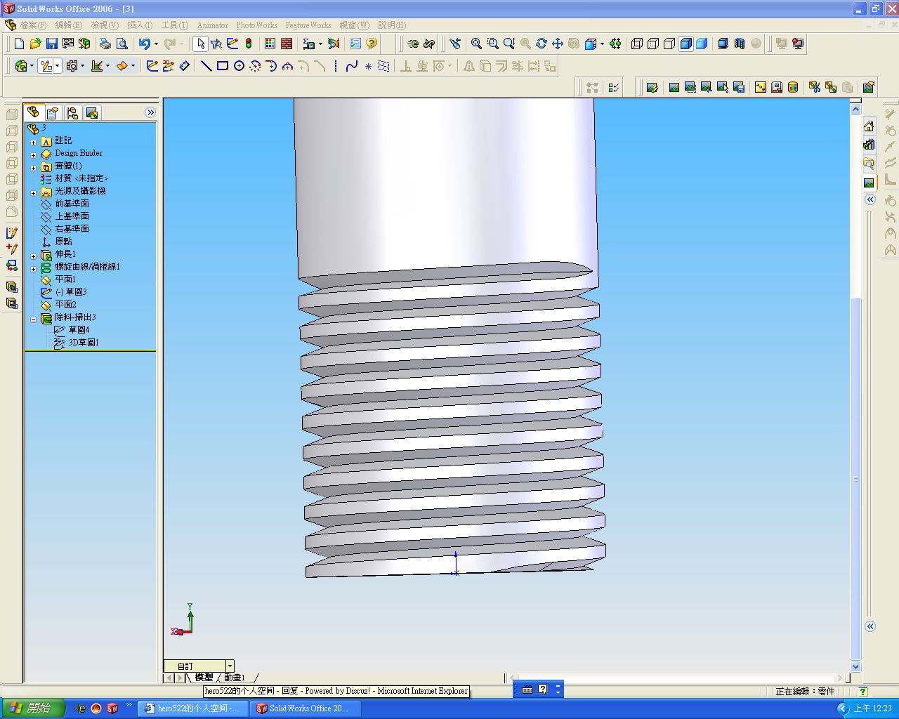

原檔SW2006,參考看看吧

你是用二条螺旋线,你可以用一条变径螺旋线.

发表于 2007-12-27 09:04:03 | 显示全部楼层 来自: 中国江苏常州
回复楼主
你可以把螺旋线的始端往工件外一点,这样能解决起始端的问题;7 R9 ?; e" I5 m: x9 N6 s% V( A& H
螺旋线末端直径变大点,加长点可以解决末端的“接缝”,使得螺纹更美观
