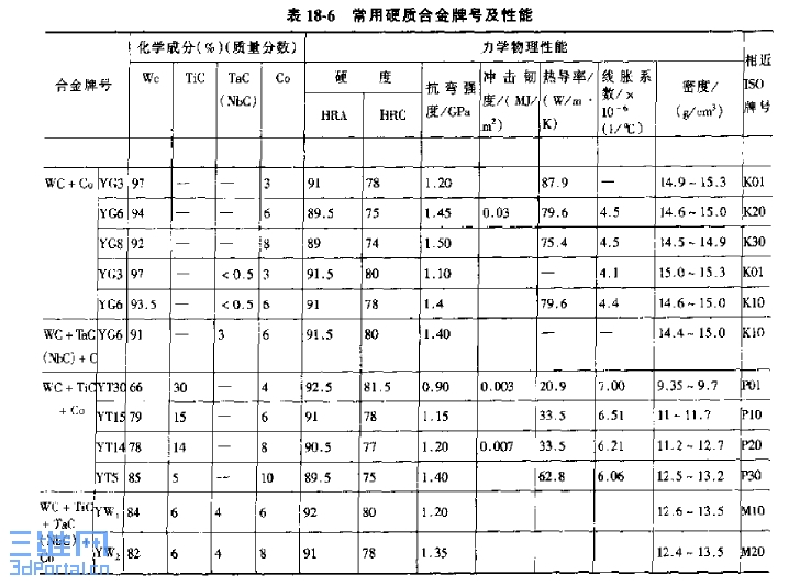

小D现在急需关于硬质合金材料的物理性能参数,不知哪位大侠可以指点小D一下。。。深表感谢。。。。。。。。。。。
发表于 2007-1-20 15:05:55 | 显示全部楼层 来自: 中国黑龙江哈尔滨
仅找到这点资料
1 ^* @5 t! v) u8 I" z: i请参考
. }. a1 T1 ?% y- c8 u) F9 z找一本刀具手册上有更详细的。
