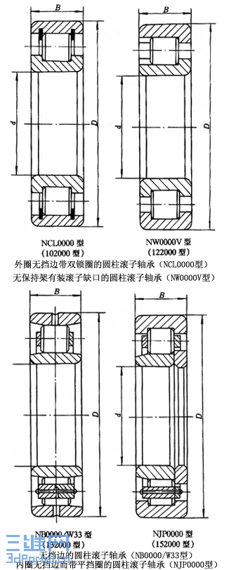

[求助] 带双锁圈的圆柱滚子轴承
发表于 2007-1-20 09:45:47 | 显示全部楼层 |阅读模式 来自: 中国浙江宁波
谁用过 带双锁圈的圆柱滚子轴承,不知道这种轴承有没有保持架?是满装滚子吗?
发表于 2007-1-26 21:23:35 | 显示全部楼层 来自: 中国北京
锁圈是啥意思?是挡边吗?满装圆柱滚子轴承没有保持架,但内圈带两个活挡边。。
发表于 2007-2-22 09:38:59 | 显示全部楼层 来自: 中国辽宁沈阳
第一次听说这种轴承!
发表于 2007-3-6 15:24:08 | 显示全部楼层 来自: 中国辽宁沈阳
转贴:3 _# b( A3 ]9 z9 D
带双锁圈的双列圆柱滚子轴承是一种满装滚子轴承,不带保持架,
& v' x6 v) y8 O1 x主要特点是承载能力高,允许一定的轴向位移量.
发表于 2007-3-7 14:34:14 | 显示全部楼层 来自: 中国广东汕头
最好选带锁圈的,不然用起来很麻烦,要做台阶去限位的
发表于 2007-7-27 11:59:19 | 显示全部楼层 来自: 中国四川成都
满装圆柱滚子轴承,不能承受轴向力的
