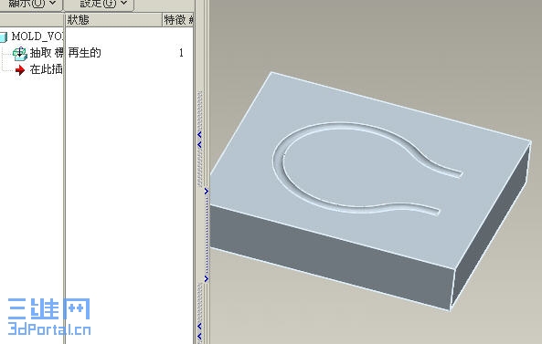

发表于 2007-1-22 08:55:20 | 显示全部楼层 来自: 中国台湾
頂針分布均勻..用澆道連接兩處開口端..這樣成品比較安定.不會翹曲啊

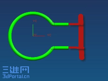

 楼主| 发表于 2007-1-22 15:37:23 | 显示全部楼层 来自: 中国浙江杭州
发表于 2007-1-22 17:03:53 | 显示全部楼层 来自: 中国台湾
原帖由 ttrroo 于 2007-1-22 15:37 发表1 o$ V$ P. l! j7 h
楼上的朋友我的可是钢丝啊1 z! j: W+ c9 j& T* j+ E* W9 q
不是塑料模具啊; u; V. T. t" `" W* Y: a! m' D
冲压模具呢
6 S  S3 U  A* M- J5 Z8 W$ a
sorry....網絲...我就不知道怎麼加工了...應該用機器去纏繞吧...
4 W4 Q+ o6 Z, v* @( t 9 r+ @  h6 h4 F" c' P
纏繞成衣調網絲柱..再繞成外部形狀

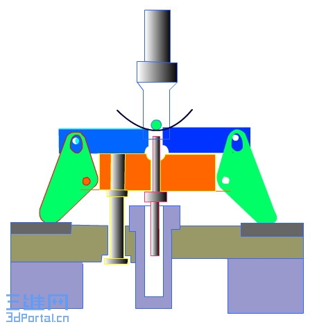

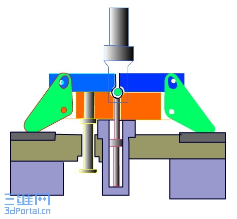

发表于 2007-1-22 18:23:45 | 显示全部楼层 来自: 中国北京
类似管箍的成型.芯模与零件相符(反弹另计).外模分两部分.平时外模不合并,当芯模压材料落下时,外模被压合并成圆形.1 D; h$ }2 c4 Q/ y8 {7 t
由于我的TOPSolid没有装好.暂不出立体图.
阿帕奇 + 5
发表于 2007-1-23 09:00:48 | 显示全部楼层 来自: 中国广东中山
供参考( H0 S) u2 h2 O! F
- g6 [' g' X3 f/ {' Y[ 本帖最后由 mr.lee 于 2007-1-23 09:02 编辑 ]
sxw68 + 3 应助
发表于 2007-1-23 12:05:53 | 显示全部楼层 来自: 中国北京
对,结构原理如此,可以有很多发挥!!!

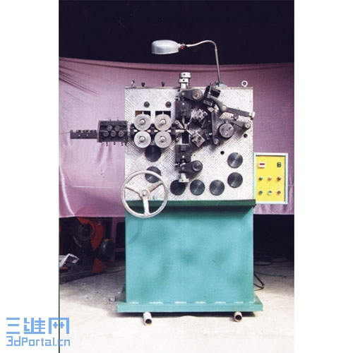

1 T4 B) t4 @8 v0 a* D' N# i% Pwhmhere版主说的是用折弯机吧,现在也有数控的,肯定可以,这种机器做此产品很容易,因为它的可调的凸轮滑块机构在克服材料弹复方面很好用!1 g/ A0 M9 b6 r/ T3 l- b3 F
sxw68 + 3 奖励
发表于 2007-1-26 18:33:50 | 显示全部楼层 来自: 中国广东中山
原帖由 mr.lee 于 2007-1-26 16:59 发表: ]6 \/ S' C- \
7 U2 |5 _# s6 ~  |
: R. G: a. i/ R$ Uwhmhere版主说的是用折弯机吧,现在也有数控的,肯定可以,这种机器做此产品很容易,因为它的可调的凸轮滑块机构在克服材料弹复方面很好用!
% Q! M# J0 t1 e6 Q/ Y2 V+ ~, b* K: N+ t
更正名称:我指的折弯机实际是--自动卷簧机、自动成型打扣机、打弯机等见下图
