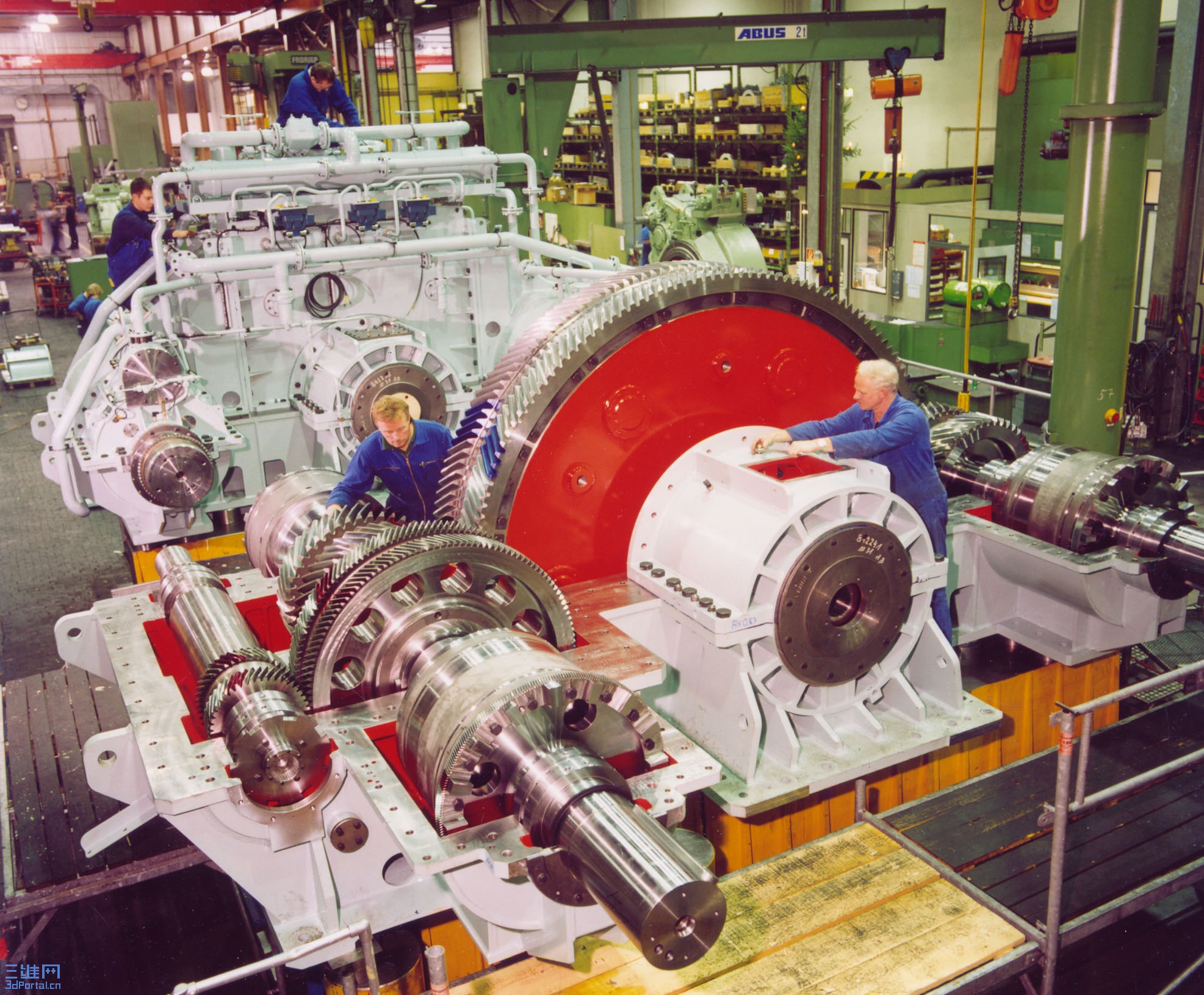

德国公司齿轮产品图片

这么大的变速机器是干什么用的哦?
 楼主| 发表于 2007-1-27 17:31:04 | 显示全部楼层 来自: 中国浙江宁波
学习喷淋润滑
一般我们接触到的都是飞溅润滑,这里可以学习喷淋润滑,看看别人是怎么样设计的
发表于 2007-2-1 09:37:24 | 显示全部楼层 来自: 中国江西南昌
是船用减速箱吗?我只在洛矿看到过单个的齿轮,怎么加工的呀?大家来讨论下
发表于 2007-2-1 21:19:07 | 显示全部楼层 来自: 中国浙江杭州
应该是属于双机并车齿轮箱,通过两台柴油机输入合并功率来带动。。。。

零件好干净啊
发表于 2010-2-9 19:28:05 | 显示全部楼层 来自: 中国贵州黔南布依族苗族自治州
看德国人安装场地太干净了,国内根本没法比
发表于 2010-2-11 11:15:13 | 显示全部楼层 来自: 中国河南商丘
安装环境看着确实不错,国内现在好多地方装配区的摇臂钻脏得很

! }  t# ?' t2 t( @8 F7 {8 a7 c# Q图片非常棒,但是我有三个问题想问一下:: S; L3 H" j8 z- G7 L9 s8 G8 c; k
2 R2 i( h9 \5 T' v: K
1)第一张图片看起来是个2级减速器,可是在第2级后面(那个大红齿轮后面)为什么还有一个小齿轮?4 h; |0 J9 K4 N; i' v8 Q6 V# S
( A* d9 `/ ]# j! d3 }8 u2)第二张图片也是一样,为什么后面多了一个小齿轮?! m+ v6 Y- w, b) g: g) V, H, {
; N* l# j  B% O1 P0 b$ V3)楼主所说的喷淋润滑图片中从哪里可以看得出来呢?% p; M- s) g& O2 H6 o5 V
9 j3 ]0 p0 a8 l5 o, v请楼主解惑,谢谢。

10# poxiangzi
/ ], B: }# c! U1 p2 }+ e图2:曾看到制氧机或汽轮机齿轮箱有类似结构,由于是增速高速运行(1万转以上),大轮输入,两个小轮输出。但我看到的齿轮比这个小一些。大轮直径大约为1米6左右。

图2:曾看到制氧机或汽轮机齿轮箱有类似结构,由于是增速高速运行(1万转以上),大轮输入,两个小轮输出。但我看到的齿轮比这个小一些。大轮直径大约为1米6左右。* v' ^4 {# N. Y9 n0 R! @
hero2006 发表于 2010-2-12 16:01 http://www.3dportal.cn/discuz/images/common/back.gif
7 F  b  T( M4 T7 k  ^
* c$ Z1 X1 d4 y1 u+ o% h/ p& e一般思维定势都是齿轮减速箱,很少听过齿轮增速箱的,呵呵,不知道这个解释是不是正确,如果正确,那么第一图岂不是“多级增速箱”,而且左边的两级每一级都有一个输出,加上右边的一级,共有3个输出,不知道是否有“多级增速箱”这个说法?还请楼主现身解惑,大家尽量猜猜看,看谁说的有道理,我想版主不会吝啬加分吧,何况是新年啰,先祝大家愉快。" g; d8 w& O, @- N$ g

有谁知到国内有哪家工厂的磨齿机可以加工这么大的齿轮啊
