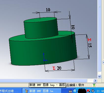

请教高手,有那位高手使用SW2007SP0.0并解决过此问题的:现在我的可以使用,但在标尺寸时不能用加、减和乘法,只能用除法。并且不能用方程式。

这个毛病我刚刚解决,是安装卡巴造成的,进行如下设置即可.首先你打开卡巴,找到“设置”选项,找到“保护-主动防御”下,取消“启用OFFICE防护”方框中的打勾选项即可正常使用。祝使用愉快!
发表于 2007-7-19 21:50:17 | 显示全部楼层 来自: 中国江苏淮安
我就没事.刚做的....
发表于 2007-7-19 21:54:48 | 显示全部楼层 来自: 中国江苏苏州
卡巴与sw的公式不太友好
发表于 2007-7-19 21:55:18 | 显示全部楼层 来自: 中国江苏淮安
发这图是想说可能也会是软件问题,关了卡巴如果还不能用就证明我的说法.反之亦然.(刚忘记说了.不好意思)
