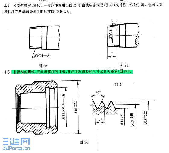

[讨论] 这个尺寸该怎样标注啊

这个真还没有见过,方形螺纹又不像,标的是螺纹,看起来又有点像多线矩形螺旋花键。有这样的螺纹吗?0 m! V; u2 P8 A4 e1 W

在工程图上标啊!宽、深、螺距等。
发表于 2007-1-19 21:51:32 | 显示全部楼层 来自: 中国江西九江
非标准罗纹可以不表代号,要求分别标出牙根和牙顶直径,对罗纹部分也要作一个局部剖面,并标注
发表于 2007-1-20 08:22:21 | 显示全部楼层 来自: 中国辽宁沈阳
矩形螺纹未标准化,所以没有标准对其向三角螺纹一样使用简化的标注方式。
% b* q# `& j5 s5 W" x5 {. Z楼主需要详细标注螺纹的界面尺寸,螺距P,螺旋线的数目S=zP等等。
发表于 2007-1-21 11:06:37 | 显示全部楼层 来自: 中国广东东莞
根据国标要求可以采用文字说明的啊

用引线直接标就好了,能看懂就行!) I, _" O8 h0 @% n

需标螺距、槽宽、外径、底径、头数。
发表于 2007-1-31 14:52:35 | 显示全部楼层 来自: 中国浙江杭州
还应该增加旋向(左旋、右旋)
