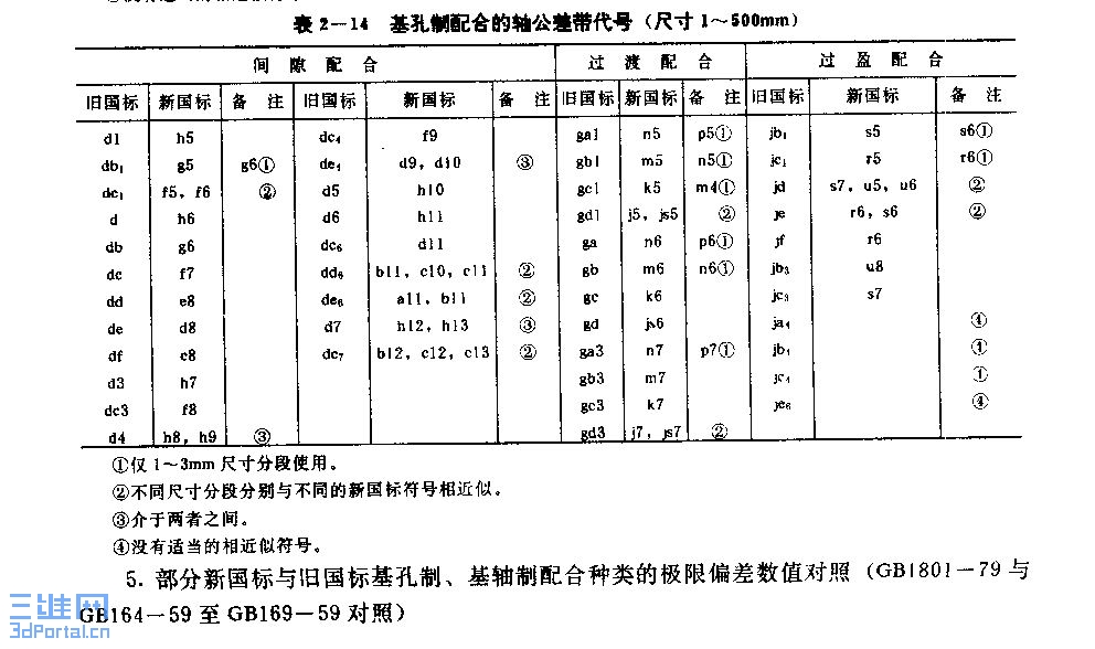

这个gd是什么意思

GD是形位公差把

我估计是旧的公关形式,等我查阅相关的资料!9 x7 q$ Y* P7 C5 {( b! a; a" I. p

请将整个图纸发上来以便大家分析

gd是老的公差标准等级。你看的是不是老图纸?

应该就是6楼楼主的意思,GD表示过渡配合!

GD表示过渡配合!

过渡配合? 那公差呢??
