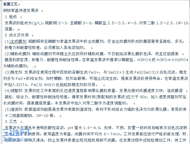

发黑工艺,大家分享. 1a1.jpg 1a2.jpg 发黑工艺.rar (12.31 KB, 下载次数: 99)
