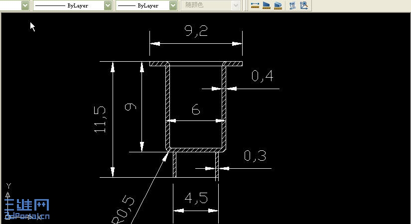

[已解决] 拉伸的东西怎么算拉伸高度
发表于 2007-1-18 16:41:19 | 显示全部楼层 |阅读模式 来自: 中国江苏苏州
系数我知道了,我算的第一步拉伸后直径是6MM(包含壁厚)但我不知道高度是多少?3 [# U7 ~' u1 j- w8 j
请问怎么算的  谢谢啊!

发表于 2007-1-18 18:48:02 | 显示全部楼层 来自: 中国广东中山
楼主,看看资料就知道怎么算了!

发表于 2007-3-7 20:36:48 | 显示全部楼层 来自: 中国广东汕尾
这种计算方法有点麻烦,不知道有没有经验公式之类,请赐教
发表于 2007-3-14 07:44:17 | 显示全部楼层 来自: 中国广东深圳
这是最古老的方法,也是最有效的办法

发表于 2007-4-2 19:11:44 | 显示全部楼层 来自: 中国广东汕尾
高度好像可以随便定吧,只要最后一步到位就行了
发表于 2007-4-3 09:31:32 | 显示全部楼层 来自: 中国广东中山
原帖由 maste2002 于 2007-4-2 19:11 发表. f# e$ t% x! `0 S0 M- }
4 j( J) n" {+ v) z5 `( z ) c. Y" Y  g% n9 a& p
严格讲,高度是在合理的范围内随便定,可不是无边际的想怎么定就怎么定!
