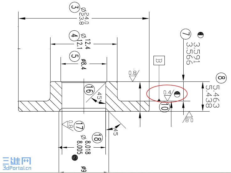

我现在有一个材料为40Cr的淬火后硬度为50-54HRC的零件,图面要求粗糙度为Ra 0.4 目前刀具采用的是CBN刀片,但粗糙度合格的情况下,刀具寿命仅为 80-100 PCS, 加工是转速S = 5000 F0.02余量为0.03mm。 请问有没有哪为高手以前有类似加工的加工参数,为与参考。或者有其他能达到这样要求投资又不高的工艺,谢谢!!!
/ v( l9 Q3 s7 Y5 b3 G8 `. U
  c. @, e+ S( A( J
) M7 A$ c+ H- Z% g8 h  m
& Q1 U# M- e/ R已根据2#建议,更新图纸!& _* ]5 Y% r; z3 R

你的工件没有标明直径。- L3 s7 t& U2 c7 r% _
/ n( K& e! k$ y9 A; s7 o
我感觉 CBN 的加工速度 纯干加工 应该该 在1200~1800 m/min 左右,尽量减少冲击。也可以用压缩空气吹以降温,减少发热效果也不错。) E- P! ?8 ?  J' D# G- \4 ?

各楼的朋友们,请看好搂主的问题:“请问有没有哪为高手以前有类似加工的加工参数,为与参考。或者有其他能达到这样要求投资又不高的工艺”
; P2 g. K3 a" c- F所以,1 |- i( z- E: u) v
1、提高刀具寿命,改进切削参数和冷却条件,是其中的方法,但不是唯一的方法;" W5 S3 M. i+ o; z, D, V8 D
2、我们可以用LEAN的思想,从工艺角度考虑考虑。是否真的需要0.4的光洁度,0.8可以吗。是否真的需要40CR的材质、或真的需要那么大的硬度吗,如果这些可以改,那刀具的寿命无疑提高很多。: l* L( N, f* e2 U  `! H
3、即使以上都不改,加工的工艺中我们可以采用改变:
+ M1 o$ [- e+ N% o  W8 f" \   A、我看图纸中的光洁额大都是0.8,那粗加工B面,留余量光洁度也为0.8,而后用磨床来保证它的光洁度。
8 ]8 F( g- u7 ?( ~9 |% M   B、或则在粗加工的时候用价格比较低的刀片,在关键部位用CBN刀片。
5 @4 j, ?7 Z+ E0 v9 Y建议如何,请指正。但愿我的建议对你有帮助。

回楼上,首先非常感谢你的回复.下面针对你的建议进行回复.
+ k4 q" E; i; S$ \! I9 g第2点,这些要求都是客户要求的,我们OEM工厂无权更改,只能按照要求做.
, G# a1 K6 ?6 x' k; L% r第3点,粗加工我们用的陶瓷刀片,就留了0.03来用CBN做精加工.

工艺是镀锌的 当然你可以镀硬铬,发黑。我都接触过。哪里需要这么高要求的粗糙度。。。
$ f& R4 z0 f# Q; P' V$ W支持楼上的楼上的。
% Z6 a6 ~1 p. o3 T! ?当然 我知道作供应商的难度,碰到这种情况/ k" E! s& n7 h4 _( V: x3 G
1。前期报价的时候提供采购两种方案两种,粗糙度0。4 的和更高的我觉得3。2都可以,让采购选择,采购钱够多也许只要漂亮,那咱就多花点钱买刀子。
9 a' b% M# t* Q- `4 S; p2 e& f2。前期审核图纸要仔细,提交engineering change order,在销售满口说没问题前。
, r* w" ~. b' b" N0 E7 @" j3。上车床空转,用砂纸手工磨,不过50~54 的硬度 我没接触过,不知道效果怎么样。量也不知道。# [  [0 c+ e& ~# H5 r1 J9 {
: o" U3 r7 ?+ O* \# q; m" Z1 n; {
解决的根本之道,改设计。VOC也要有个底线,钱不是用来砸的
