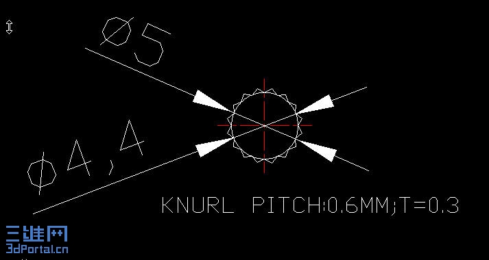

这个图是说意思??
发表于 2007-1-18 11:15:32 | 显示全部楼层 来自: 中国江苏常州
这不是齿轮,KNURL是滚花的意思。滚的是直纹,节距0.6mm,; t. I! a2 ~3 |2 [& L9 ~; G( [6 W
T=0.3不知什么意思。
hero2006 + 3 应助
发表于 2007-1-18 11:56:49 | 显示全部楼层 来自: 中国浙江金华
kunrl是滚花的意思.pitch好象是深度的意思.应该就是滚化了.
发表于 2007-1-23 22:26:30 | 显示全部楼层 来自: 中国黑龙江佳木斯
T=0.3是深度吧.应还有一个模数的参数.
发表于 2007-3-9 23:54:36 | 显示全部楼层 来自: 中国江西九江
T=0.3就是指单边滚压深度0.3MM。
