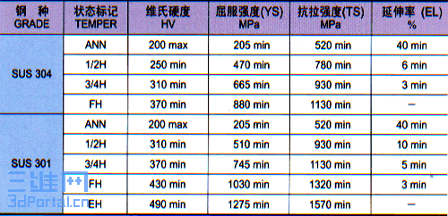

[已解决] 问一下304不锈钢 ann,1/2h,3/4h,fh状态的含ni量范围是多少?
发表于 2007-1-16 16:13:29 | 显示全部楼层 |阅读模式 来自: 中国山东

 楼主| 发表于 2007-1-17 07:19:33 | 显示全部楼层 来自: 中国山东
304不锈钢ann,1/2h,3/4h,fh这几种状态是不是含镍量不同?
 楼主| 发表于 2007-1-18 07:34:10 | 显示全部楼层 来自: 中国山东
有谁知道吗?xiaodibudon
发表于 2007-1-18 12:52:49 | 显示全部楼层 来自: 中国山西忻州
“ann,1/2h,3/4h,fh” 应该是时间的意思  怎么会和成分扯上关系* k) I) \! t) W( t
应该含镍量都一样的
 楼主| 发表于 2007-1-19 07:54:35 | 显示全部楼层 来自: 中国山东
他们的硬度不是不同吗?钢带的硬度不是与含镍量有关吗?
$ P. Z  Q" Y: d$ ]- q含镍多时是不是钢带软?
6 a! y- R: x6 R* B$ X1 p% \) d请教好心人。
发表于 2007-1-19 12:38:59 | 显示全部楼层 来自: 中国山西忻州
他们的硬度不同,也可能和热处理制度有关呀,不一定和成分扯上的

发表于 2007-1-20 17:01:45 | 显示全部楼层 来自: 中国北京
是冷轧板吧?硬度不同是因为轧制时变形量不同,Ni量是一样的。
发表于 2007-1-21 15:37:12 | 显示全部楼层 来自: 中国河北唐山
ANN , 1/2H ,3/4H, FH对应的是软态,1/2硬态,3/4硬态,全硬态
1135026 + 2 应助

发表于 2009-2-23 13:43:38 | 显示全部楼层 来自: 中国江苏无锡
楼主的主要是钢材的硬化程度,有全硬化、半硬化、及3/4硬化,最前面的一种是退火状态!
