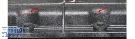

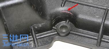

   我们设计一个发动机的水箱盖子,要求正常工作温度是100℃左右,最大压力是0.4MPa,产品厚度是4-6mm,受力面积约800*200平方毫米。选择怎样的材料比较好的,请大家一起来讨论!!4 R, Z5 \4 t8 k6 E8 v, ^+ ?; J
我们现在选用的是尼龙的( e( P# @( W( O( x; Y* Y/ O
产品漏水(产生裂缝)(见图片)- z/ K5 R) |5 e# i6 P2 I
) P8 k! m. }. Z0 ?希望大家支持,发表自己的意见,谢谢! :handshake

这个裂缝是注塑工艺不好引起的,跟材料的关系不大2 t5 S: a$ y9 X2 a
我们做的水下灯,大多用PP加GF的,压力0.5bar不漏水的,一点问题没有

 楼主| 发表于 2007-1-16 13:50:17 | 显示全部楼层 来自: 中国浙江宁波
2楼的,可以在详细一些吗?8 B7 Y$ P3 E2 l# F
我们是做试验结果那些地方产品开裂啊0 C. c; p$ C3 V# N* N! S; l1 ~
我们把产品剖开注塑很好的,没有缺陷.

看图片开列都在一些弧度的转弯处,因查产品的结构设计有没问题,再考虑用别的PA,应该用改性增强的PA,原材料你们没做试验要求 吗?

% h# S: l+ q0 t$ ?! k4 C* F不知道你们用的什么材料,我们也有一个产品有微泄露, 也在类似你这样的位置& ~; l8 s7 ]9 S& k' e& W
后来剖开肉眼看不出,只能在显微镜下面看见有细小裂缝5 q2 V" H2 F- `; ^
主要原因是熔合痕,注塑工艺引起的,通过注塑工艺调整可以避免的# h9 [4 w  G: i6 c3 g8 ]$ A
5 t) o" D2 X- z2 q) R1 K
如果这个不能解决问题的话,那可能就是模具设计的问题了
* i8 s8 o. _; a我不懂模具设计,不敢乱说。

回复 #4 飞飞1998  #5colours 的帖子% F+ X' m5 z( ]9 J' }. ~& H
楼上的图片是两次试验的结果温度到(70-80℃时),两次开裂的地方不一样了; i# X1 Y3 K1 O' a& h( [9 G8 e+ u
试验是温度刚到70-80℃时,产品开始开裂。。3 a9 E7 [4 ?1 s7 j) c, m  |
开裂处厚度是5mm(相对产品来说是最薄的地方)
+ r7 I0 @5 i* t( I. ]材料选用的是增强的
+ [' V, _: w$ q8 b, x- _. D6 A进料口在盖子的上表面有3个进料口!
: S& B2 J( b+ C! n加强筋,我们是肯定要增加的了
' e+ m3 k# k' _  i1 W7 M" M4 L现在主要是"最大压力是0.4MPa,正常工作温度是100℃左右"
" Y% d( M! ?0 A  r3 ^4 C, o在100℃塑料还有一个软化啊/ P" U, D, o; N6 c! Q4 K
0.5 bar等于0.05MPa哦
