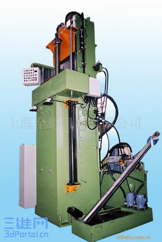

带有螺旋角的内花键该如何加工,夹具如何设计,哪位大虾知道?* e  B4 S- Z* F8 j- G

内花键,拉削

螺旋角的内花键拉削可能不行。
+ l& }! ?" T% s% D( d! b( R6 @可能上加工中心
$ [; v' Y; s. n" P- c跟枪炮的滑膛线加工可能一样。
userkypdy + 5 应助
发表于 2007-1-16 08:56:20 | 显示全部楼层 来自: 中国湖南湘潭
我原来就职单位的螺旋套就是内花键,全部是拉出来的,效率高
userkypdy + 5 应助

螺旋内花键是可以拉的,不过要带螺旋导轨的拉床上才行。

发表于 2007-1-27 07:46:47 | 显示全部楼层 来自: 中国辽宁沈阳
用拉床拉出来是很方便的!# u# k! ^0 h8 a7 Z1 X, [
我们单位就用卧式拉床拉花键

可不可以用拉床配合分度头来加工,分度头的转动通过挂轮与拉床拉刀的联系起来,以控制螺旋内花键的螺旋升角。
发表于 2007-2-10 09:48:13 | 显示全部楼层 来自: 中国江苏常州
插比较合适,国外的插齿机都可以插斜齿。
