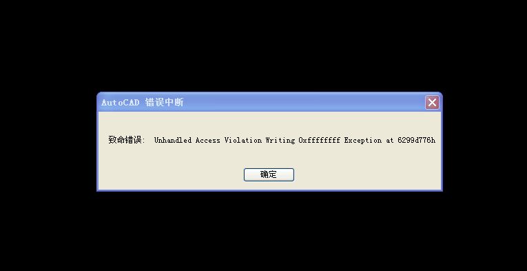

发表于 2007-8-18 21:21:16 | 显示全部楼层 来自: 中国广东广州
1,我根据说明已经打开了"CorelDRAW 12",导出用"DWG"格式,最高选用"CAD2002".结果用Mechanical2006打开时,运行后出现"致命错误".会是什么问题呢?
. H( O/ s9 `0 h3 D2,图纸是公司的图,又不好放上来,怎么办呢?
致命错误
致命错误
发表于 2007-8-20 11:55:44 | 显示全部楼层 来自: 中国广东广州
试了两天,我用另外一张图转了一下,效果还不错.上面的问题是因为原图是由图片加图纸,所以转不好,只有另外画了.
发表于 2007-8-20 21:39:43 | 显示全部楼层 来自: 中国广东深圳
你的PDF来源是CAD的就可以,扫描的就不行.
