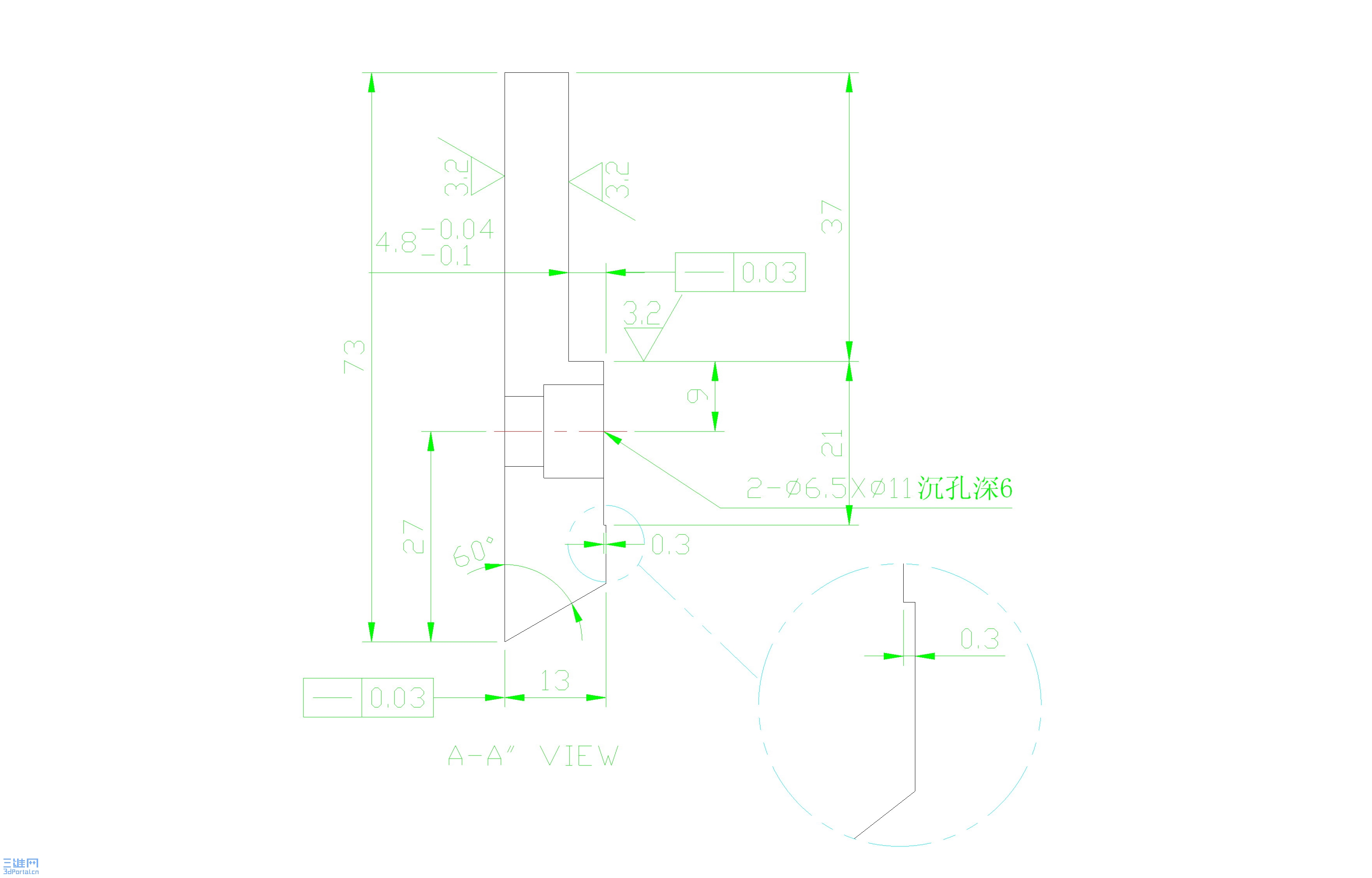

这个零件长1120MM变弯了不能用,哪位大侠提点意见帮帮忙& u/ O3 u( I) I8 S( ?7 |( C3 w

可以采用校直的方法使之恢复

一般是由于加工前没有去内应力所致,如果已经成这样了,可以制作一副钢夹具,夹紧后,在加热炉里加温后保温一段时间,可重新变平直。
