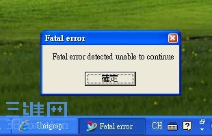

[已解决] UG4.0不能啟動
发表于 2007-1-13 18:35:51 | 显示全部楼层 |阅读模式 来自: 中国广东东莞
以前UG4.0可以啟動,装了IE7.0后不能开了但是現在啟動出現下例問題,求肋$ A$ S$ Y2 G6 g3 V7 f' R! ]8 S

发表于 2007-1-13 20:56:08 | 显示全部楼层 来自: 中国上海
如果大家升级IE7以后,UG不能用,请看我提供的解决方法。9 \9 U3 j3 \7 R# I
4 X0 K9 E& H- `' O# l- E% i
, V* Y& y7 t3 M# `& L8 J& ]一旦安装Internet Explorer V7.0, NX 4 及 NX 3 启动不了
: L% P# C: W. d9 R9 G8 x8 l# t问题:& M* j! _, l, a4 t
一旦安装了 IE V7.0 ,启动NX4或是NX3会报告如下错误:( B+ [! q' L- G( V( k& K/ c' E
Fatal Error$ K; o  F. }& _6 e& o6 l
Fatal error detected unable to continue6 `3 y1 o  w/ z( ~' f/ w0 [  l
补救措施:
" @5 q' E9 @2 l6 r! c) ?3 n7 c有两种方法:# O2 F$ m7 P" R. Y9 i; k. X! a3 L0 x- d
方法一、卸载 IE V7.0
/ Z9 q& P1 m4 N( y; Z当你使用Windows XP 或是Windows Server 2003时,你可以按如下方3 E. Y' f* [2 n' L- }' N3 Q
式卸载 Internet Explorer 7 代之以 Internet Explorer 6. S4 u  c! v* G3 x! B* ^$ \1 k; j
􀂾 按 Start, 进入 Control Panel.
5 r. ^1 M' l( C9 `" H) x9 C5 s& |: c􀂾 按Add or Remove Programs.2 t* J: [4 W: |/ U( m$ h
􀂾 找到 Windows Internet Explorer 7, 选中, 按 Change/Remove." u2 o& [/ y0 s; B2 w& Z% e
万一你用Add or Remove Programs找不到 Internet Explorer 7 i,你可以
; g1 N, M* `' o  w- n4 H0 Y按 Start, 选择Run, 输入 %windir%\ie7\spuninst\spuninst.exe, 按 ENTER.+ A# p" U" w: q4 j) F
注意: %windir% 指的是你的 Windows 目录,通常为 C:\Windows。要
5 n+ N! ?8 n! i0 R* f, a% Z这么做, 你先得 使得 "view hidden folders" 为enable
8 [7 v. \% j3 o# a) \/ ], x方法二、 在NX 4 or the NX 3下注释掉 UGII_BACKGROUND_URL
" Q, x1 E" a" v5 N2 D修改文件: %UGII_BASE_DIR%\ugii\ugii_env.dat8 D9 A5 m7 l6 ^& @2 D
将:
  y5 L* h. d- Y2 i- |#if FILE ${UGII_BASE_DIR}\UGTIPS\${UGII_LANG}\background.html
; d( v- K$ _" q- o- P  [5 EUGII_BACKGROUND_URL=${UGII_BASE_DIR}\UGTIPS\${UGII_LANG}\backgroun
9 H( w. X6 ?5 s# R) A8 W' i3 Vd.html
  W+ _) L) M  q#else
( @* H. C" k* Z. E, A- BUGII_BACKGROUND_URL=${UGII_BASE_DIR}\UGII\HTML_FILES\backgro
8 w3 c) A" Z9 Y2 H; a/ K0 Uund.html
9 S1 z% u( E* [. }: y' `0 v#endif7 ?2 H/ B' @# V8 W7 X8 ^
#. q7 _; {9 f' {& C
改为:" @' w/ m$ {# T+ ~. |
#if FILE ${UGII_BASE_DIR}\UGTIPS\${UGII_LANG}\background.html/ A7 |. s5 m: H4 Y; X, y! q
#UGII_BACKGROUND_URL=${UGII_BASE_DIR}\UGTIPS\${UGII_LANG}\backgrou" l* ^4 i0 L* `9 U
nd.html
! c9 B0 l# j" b1 e) g#else" N. C6 g: K6 |4 W
#UGII_BACKGROUND_URL=${UGII_BASE_DIR}\UGII\HTML_FILES\backgr
) G* v" }8 q3 b' t+ wound.html. Y% w: s3 H5 G! d* n; {9 q
#endif
' H& V  E2 ~! @3 c#
发表于 2007-1-13 21:12:57 | 显示全部楼层 来自: 中国江苏南通
也有可能是显卡驱动程序的问题。5 |2 B4 z. i/ m' I7 N! z( ?: P
以前用的2.0,装了4.0启动不了,后来更新了显卡驱动就好了
