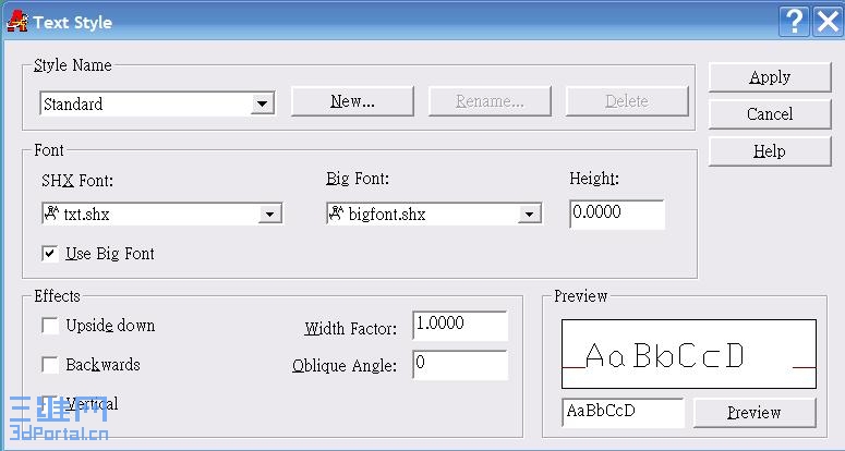

安裝bigfont 並 STYLE=bigfont即可

用宋体标注,才是全世界通用的!!% |4 R3 c1 d: B4 u1 a( n8 D
; f9 x3 e! E! _
包括在台湾和香港的繁体,都可以正常显示* g9 F$ Z3 ]8 y" u: i8 F4 Q
& K0 T4 @8 O! y
包括日文也可以正常显示
