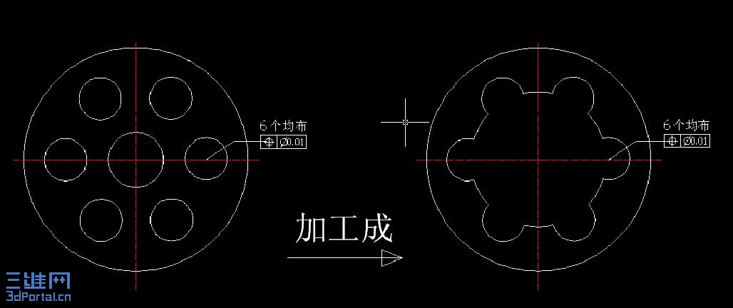

请各位高手出谋划策,这个怎么加工,能保证孔的形位好,不变形.如果用外圆定位直接车行吗,会不会变形呢?高手们能否有其他更好方法,请帮忙!, ~: p7 {* p3 B

老兄 你的工件是啥样子的,至少描述一下吧。# W; y( ]. ]  I' i- J+ \- f# v
! `! [% }* q* B! F6 ~外圆定位直接车的话不好, 松开三爪的话工件恢复变形,里面孔就变成近似三角的。(按照筒形 空心物说的)

 楼主| 发表于 2007-1-12 20:54:33 | 显示全部楼层 来自: 中国山东济宁
工件图片
发表于 2007-1-12 21:17:24 | 显示全部楼层 来自: 中国浙江宁波
就那六个孔有公差那就好办, 先加工保证那六个孔到尺寸。中间的大孔没形位公差怎么都好办。不过车的话很是断续切削费劲。 尺寸可以的话上线切割。

发表于 2007-1-12 21:35:24 | 显示全部楼层 来自: 中国山东济南
看看图纸,好像工件没标厚度。如果工件较厚的话,即使是断续车削,保证6个孔0.01mm位置度的话问题不是很大,但如果是厚度较小可以做一与工件材料相同的装夹工装,将6孔位置处填平,变断续为连续,并可以多件叠在一起加工。

加工后中间的孔有要求吗?
 楼主| 发表于 2007-1-13 07:32:59 | 显示全部楼层 来自: 中国山东济宁
主要使6个孔的圆柱度,位置度的要求,谢谢
发表于 2007-1-13 08:26:34 | 显示全部楼层 来自: 中国江苏常州
你的意思是六等分孔已经加工好了,现在要加工成右图?
3 J2 L2 _5 f; N0 C$ l那样的话用车精度难保证,而且不是连续切削,打刀严重。车刀容易损坏。而且即使车出来角上毛刺也很多,角很容易打掉。9 ?. U9 J6 H# k. T7 J3 k) w' M
所以用线切割比较好,做出来的精度也比较高。

发表于 2007-1-13 11:56:04 | 显示全部楼层 来自: 中国上海
回复 #1 ysss333 的帖子
简单,首先按左图加工对,然后用夹紧两端面的工装夹持零件,以保证夹紧力与轴向重合,这样孔就不会变形了,然后上车床,或加工中心,均可加工.

发表于 2007-1-13 22:44:58 | 显示全部楼层 来自: 中国上海
个人觉得这个产品不会很大(图纸没有标注尺寸,通过位置公差只有0.01mm判断得来),该产品直接外圆定位来车得话是没有办法保证这些位置尺寸的,可考虑先粗车外圆和加工完成中心孔,然后使用加工中心或数控铣床再或是小型切削中心以中心孔定位加工出六孔,之后以六孔中的2孔定位精车外圆,这样保证加工出来的位置度好,此工序完成后,可考虑由外圆定位扩中心孔,由于中心的大孔的要求不是很高,如果产品不大的话,可能的话,可在车床上直接用钻头打空,铰刀铰空,即简单,粗糙度又好,工件漂亮,如果产品比较大的话,只能车床上进行镗孔(断续切削,比较费刀),或者直接线切割(可用快走丝,有粗糙度要求的话,再进行研磨)

 楼主| 发表于 2007-1-14 19:06:41 | 显示全部楼层 来自: 中国山东济宁
是钢件,外圆100,内腔60,谢谢各位,学到不少
发表于 2007-1-16 13:52:31 | 显示全部楼层 来自: 中国广东惠州
公差都注标错了,大伙还讨论的如此热烈,怕是有些文不对题了 。位置度可是有关联要素的,也就是需要有基准的,而图中没有呀?严格来说保证Ф0.01的位置度是相当难的,只有很精密的中心机才达得到,如果钻好孔再加工中间孔,理论上说材料的应力释放变形应该不少于0.01,所以以我的经验,应该六孔后做才能更好的保证要求.
发表于 2007-1-16 14:36:25 | 显示全部楼层 来自: 中国河北邢台
如果用普通车床加工且批量特别小的话:1、先车削中间的大孔,保证尺寸精度和粗糙度,2、做一个与已加工成的大孔孔径相同销轴(过渡配合),3、将此销轴压入大孔,4、加工六个小孔,5、将销轴压出。6、去除毛刺儿。

发表于 2007-1-17 01:54:13 | 显示全部楼层 来自: 中国广东

发表于 2007-1-18 15:49:11 | 显示全部楼层 来自: 中国江苏无锡
最好把图的全貌给大家看看,要不然我觉得要是不太厚的板的话(8~12mm),可以用高吨位的冲床去冲成型,然后车外圆,精铣内轮廓就好了!只是铣床夹具费点心思而已~
