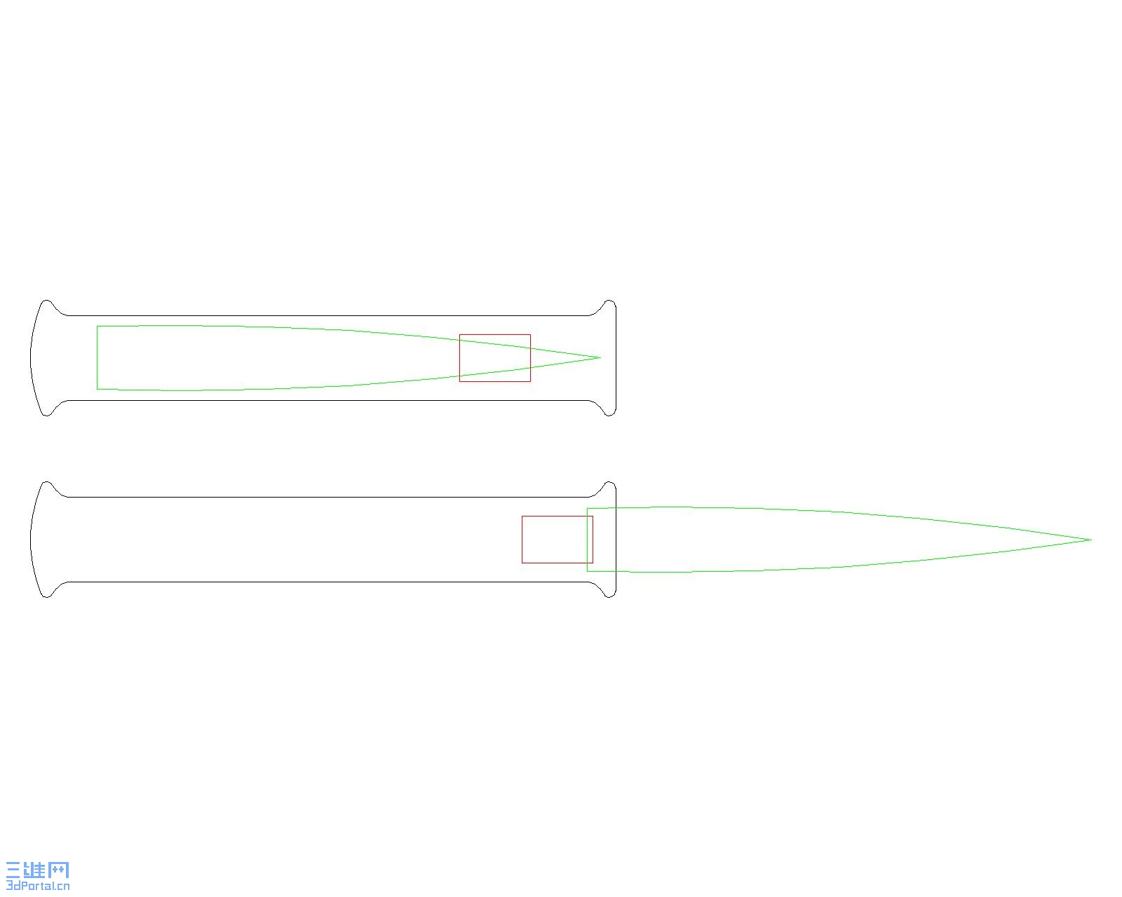

小时候曾经看这一种弹簧刀,按钮往前推,刀就从刀身里面弹出,按钮再往回拉,刀又从外面缩回刀身里。+ @1 r9 F' z! |  z6 E9 K/ B
7 i3 ]! Z/ I2 b" \* S0 R+ P+ E8 B: g下面是附图,绿色的是刀,红色小方框为按钮,从图上看,刀子是横向移动的,就是直着伸进伸出,不像现在的弹簧刀,是折叠的。

图示不清晰,能否整一个清晰的传上
发表于 2007-1-12 12:54:55 | 显示全部楼层 来自: 中国广东广州
刀的尾部有一根弹簧,按钮处是一个摩擦锁止开关,按下按钮时,摩擦锁止开关的摩擦块松开,刀在弹簧作用下弹出来,收刀的时候需要再按住按钮,并用手克服弹簧弹力将刀推送至刀柄底部,松开按钮,使得刀又被摩擦锁至。

但是感觉水平推或拉按钮的时候,力道不怎么大,但刀子弹出和收进时力道都蛮大的,不知道是不是错觉。
