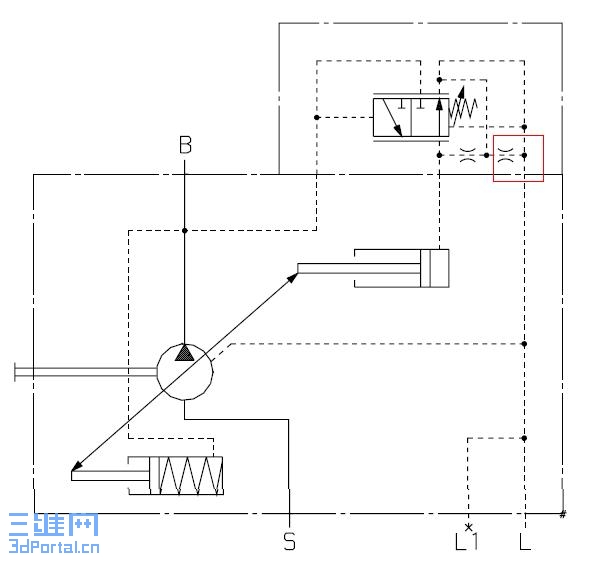

这是一个恒压泵的控制原理图,请高手们分析一下,图中方框中节流阀的作用?
发表于 2007-1-12 08:43:46 | 显示全部楼层 来自: 中国安徽马鞍山
关于节流阀的作用
这个不是截流阀,是阻尼孔,

: |8 T: H4 y( I* P# j' ~4 |  E是的,这个叫法可能更准确.

这两个阻尼孔作用可能有两个,我也不能确定,仅供参考:
: r9 b4 N2 K  _& {一个是为了降低压力;
# t: b7 h3 l# F& b# t$ V另一个是为了形成一种内部的动态反馈。
; z1 z3 r% C1 L( e我本人更倾向于后者,反馈可以改善恒压泵的动态响应特性。

应该是阻尼孔,起形成一种内部的动态反馈作用的
发表于 2007-1-20 09:39:25 | 显示全部楼层 来自: 中国河北邢台
是阻尼孔,起消除液流波动,减小液流波峰对执行部件的影响。

那怎么来形成反馈了,能分析具体过程好吗?
发表于 2009-4-15 22:15:23 | 显示全部楼层 来自: 中国辽宁沈阳
打个比方,就像把交流变直流里的那个滤波电容。
