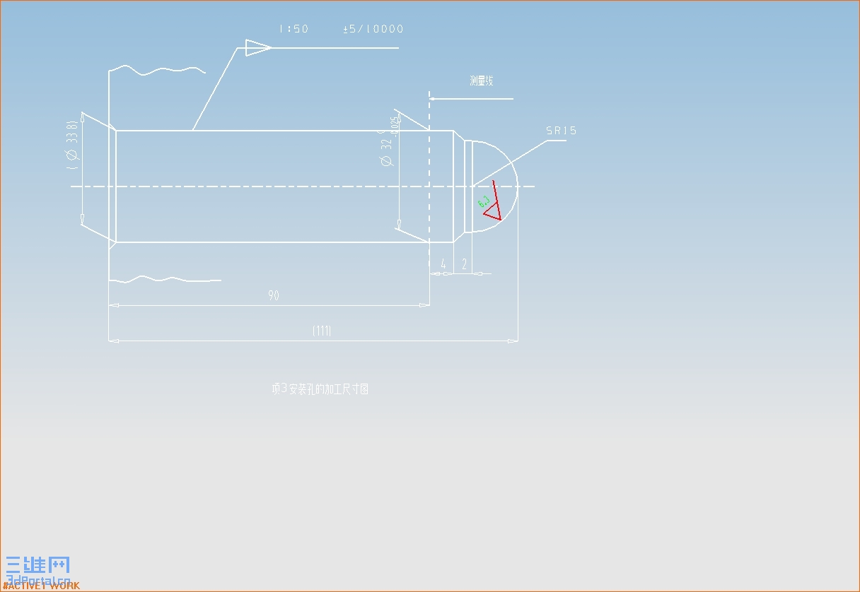

麻烦大家看看下面的锥销孔图纸,给出制造和检验方面相关的建议。目前是钻直底孔,1:50锥度铰刀铰制成形,但检验无法检验,底部球孔用麻花钻磨制成形加工,请问各位高手的高招。另外,锥销配锥孔加工可以吗

  m! j( k4 q6 V, R+ D谢谢asdolmlm版主,我现在终于转化成图片格式,大家可以看了。另外有哪位好心人可代劳将图片直接贴在内容里,本人菜,不会。呵呵,汗颜呀

对不住大家,图纸上来了
锥销孔
锥销孔

一般锥销孔的检验用标准锥销着色检查,用标准锥销或符合要求的锥形量规涂红丹研锥孔,观察着色.
3 O# x! ~' U5 U- @1 W+ h! @1 P; q一般要求50%以上,较高要求70%以上,可以检查锥孔形状误差,锥角误差;同时插入后量取剩余段高度可通过计算检查锥孔大径.

谢谢楼上的帮助,但我有两个问题:1、我的锥销孔标的是小径;2、测量线没有在锥销孔的底端。因为这个是三菱提供的图纸,感觉与国内的不大一样。由于要与锥销配合,而二者的配合质量(要求配合面在80%以上)直接关系到联轴器与转轴的联接。请楼上的朋友仔细解答一下好吗?谢谢!
