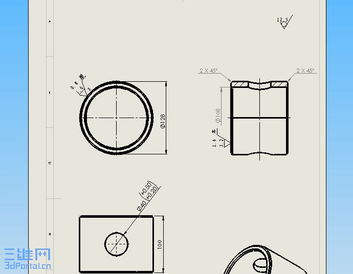

发表于 2007-1-9 10:10:40 | 显示全部楼层 |阅读模式 来自: 中国河北沧州
不知为什么,05的粗糙度标注和06的不一样。06的怎么标呀!:Q , G; {9 p% n2 b% N( M7 g

插入-----注解------表面粗糙度符号-----------在左边的属性树中填写你想要的信息---------------粗糙度会跟着鼠标走-----------选择要标注的边线-------------祝你成功

谢谢楼主指点!学到了粗糙度的标注!再请教一下,在标注圆的直径时能否象标注圆角时一样文字处于水平位置?
