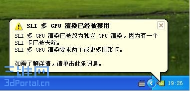

新买的机子一开机右下角显示如图!5 {+ H7 ^5 Z: ?: O+ c0 A, h9 @1 @
5 ]0 ^, k6 n2 _+ @+ L到底是什么意思?有没有影响?能不能消除?
$ A% N: p4 \" w7 i' y8 h# r! I' k0 H* ^) J' V
请帮忙!谢谢了!

你以前用过双显卡??

% I7 g% a7 t2 ?! J; P+ l这是新装的机子!就一块显卡!

链接的解释有些不明白。

在bios里面 屏蔽你主板的sil功能

安装显卡驱动时不要安装它的SLI驱动

以前的驱动程序没有删除

这是驱动的bug,换个驱动就好了,我也同样的问题
