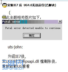

[已解决] 为什么在装有或装过IE7的系统里就不能用UG?

发表于 2007-1-11 19:46:28 | 显示全部楼层 来自: 中国福建泉州
老兄,不要慌,我的也是ie7.0,按我附图将ug下的一个文件删除就OK了。保你满意!!!

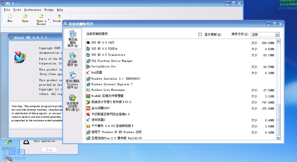

发表于 2007-1-11 20:05:11 | 显示全部楼层 来自: 中国广东广州
我的可以以共存,没啥冲突问题,去下载所对应版本的现在的最新版本,比如我的现在是.NX4.3.3
! h0 l. I' w; a9 d3 @% r附图
