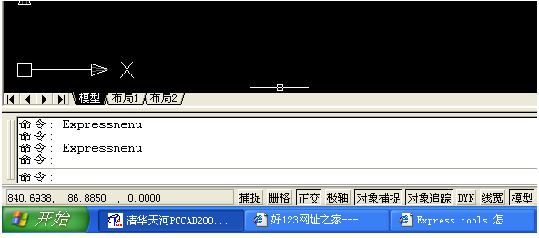

 楼主| 发表于 2007-1-6 21:26:51 | 显示全部楼层 来自: 中国四川乐山
原帖由 ★新手★ 于 2007-1-6 21:23 发表5 t% [& q) \0 D  h9 x- E. G
命令:Expressmenu  回车!看提示!选N
& }6 [" a; T/ W6 r; b8 l没反应哦!!!!
