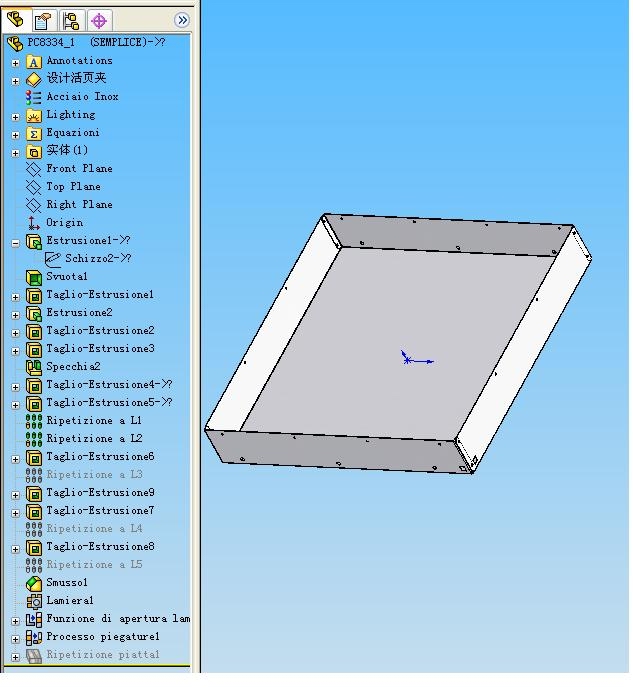

发表于 2008-9-3 22:37:19 | 显示全部楼层 来自: 中国上海
请问3楼,如果是零件图中出现这个问题,又是怎么回事呢?而如果连第一个特征就带上了问号,有是什么情况。我都晕死了。2 w$ g% C8 b7 a- w# B3 e4 F
% r3 M+ F9 M$ p9 B' e# ~9 g
附件是一张钣金折弯成形图。
5 H  w" d; t% W  [& o. F! q* n' R' @- @! F
[ 本帖最后由 syc_chun 于 2008-9-3 22:42 编辑 ]

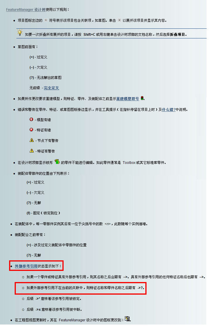

发表于 2008-9-4 08:07:24 | 显示全部楼层 来自: 中国广东中山
回复 12# 的帖子
这可以在SW帮助里查找的,相关:FeatureManager 设计树使用以下规则:
