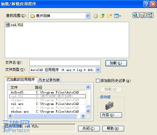

不错的小插件,希望大家今后传这类资料时加上图片等操作说明,因为不是所有人都会做。 / ]% A+ V2 A, H# u. A' T
步骤:工具(T)---加载应用程序(L),然后找到要加载的文件,格式包括(*.arx,*.lsp,*.dvb,*.dbx,*.vlx,*.fas),此为VLX格式。

 楼主| 发表于 2007-1-6 08:17:53 | 显示全部楼层 来自: 中国江苏苏州
在命令栏运行CAD就好了
发表于 2007-1-6 09:17:23 | 显示全部楼层 来自: 中国重庆
在命令行内,直接输入:CAD 回车;再依次选择需展开的线段及圆弧内圆角R半径。
