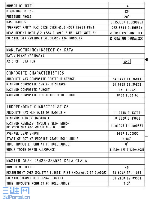

以下是我司齿轮参数表,我按英国的齿轮设计软件GearDesignPro计算好象不对,请高手指点; |9 F% m% b' d. U  ]1 s

除中心距和标准齿轮无法验算外,其余尺寸均无问题,根据量棒距尺寸可以算出该齿轮的变位系数为0.706,这样大的变位系数是为了避免根切。9 V3 }+ A( \5 {7 f0 G8 c  [
